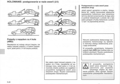

Informacja z instrukcji obsługi
Kod:
"Pojazdy z napędem na 4 koła (4WD) Niezależnie od rodzaju skrzyni biegów nie należy holować pojazdu z 4 kołami napędowymi, jeżeli jedno z 4 kół dotyka podłoża"
"Nie należy nigdy holować pojazdu z napędem na 4 koła, niezależnie od wybranego trybu, jeżeli jedno z 4 kół samochodu dotyka podłoża (za wyjątkiem przypadków wystąpienia awarii poza obszarem drogi). Ryzyko uszkodzenia podzespołów mechanicznych"

Dardus
Silnik: 1,5 Blue dCi
Dołączył: 12 Lut 2015
Posty: 337
Skąd: okol. Częstochowy
Wysłany: 2015-02-16, 18:48
Tak jak kolega Dominus powyżej.
Cytując informację z instr.obsługi dustera, pozostaje tylko laweta.
Może wypowie się ktoś biegły w tych sprawach, lub miał podobna sytuację.
Ja osobiście swojego wolałbym nie holować no chyba ,że silnik był by odpalony np. awaria sprzęgła.
Duster 4/4 nie ma blokady dyfra, jest to dołączanie tylnego napędu w trybie 4wd lub auto przez sprzęgło elektromagnetyczne, które mieści się pomiędzy dyfrem a wałem napędowym
załącznik holowania.
Plik ściągnięto 263 raz(y) 94,41 KB
