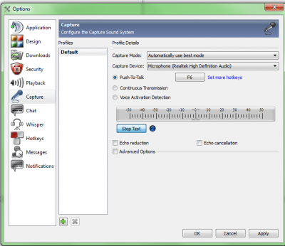

Wrzuć print Screena z opcjami mikrofonu
podejrzewam że masz ustawione złe źródło dźwięku
tak to powinno wyglądać
zrób też test w team speaku

Próbowałem różnych ustawień. Wczoraj mi nawet zadziałało z WoT, gdy uruchomiłem TS jako administrator. Może tylko mi się wydawało, ale wcześniej próbowałem tak uruchomić i kicha.
Ustawiłam sobie dokładnie tak jak pokazałeś i przy najbliższej grze przetestuję, czy nadal działa, czy to był jednorazowy sukces.
Coś mi jeszcze dziwnie działa, bo zapalam się jako mówiący dopiero jak się odezwę, a nie od razu po naciśnięciu przycisku (tak jakby jednocześnie działało wzbudzenie dźwiękiem i na przycisk). Poza tym Overwolf nie pokazuje mnie jako mówiącego podczas gry w WoT (innych pokazuje prawidłowo). Może spróbuję jeszcze Overwolfa odpalać jako administrator.
