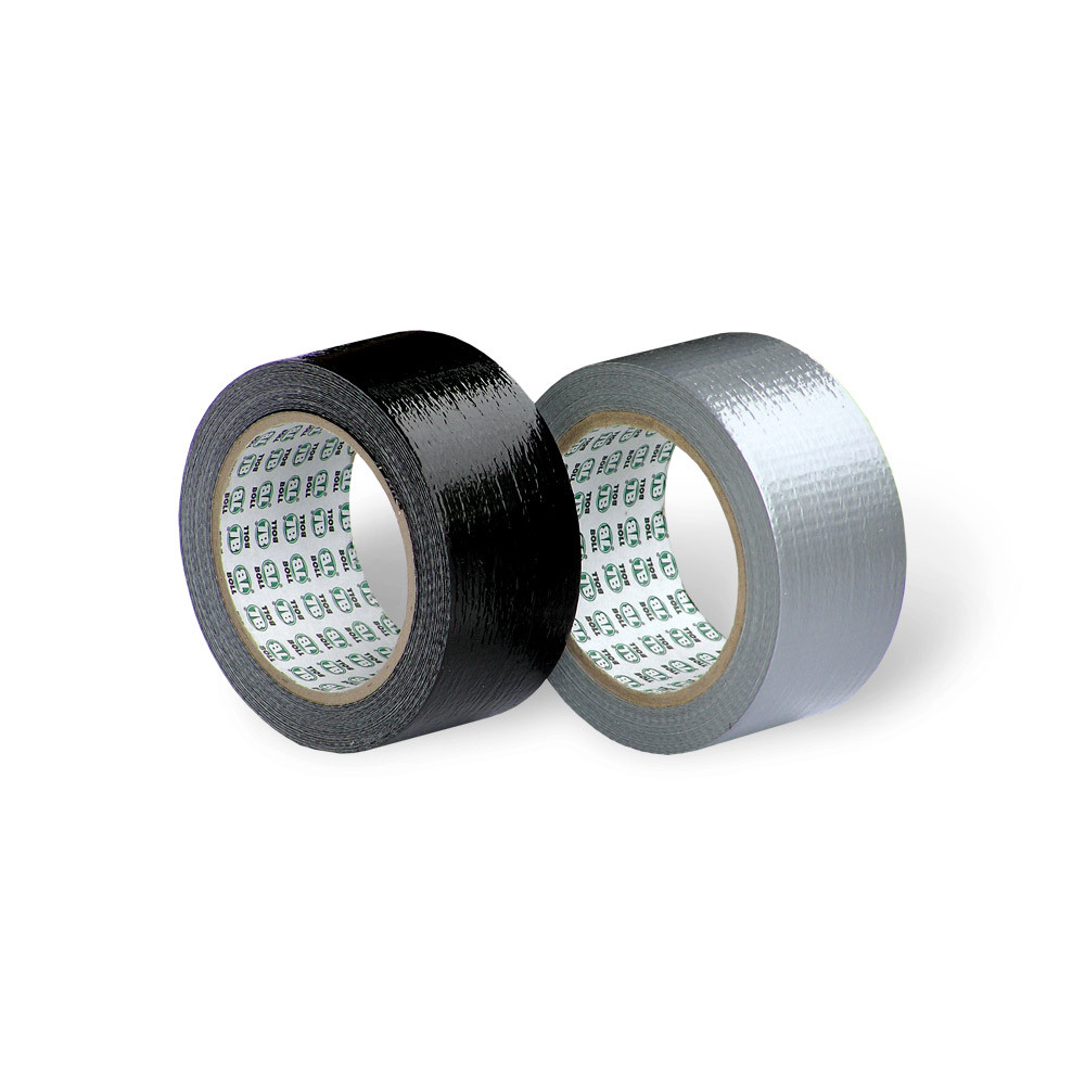

PiotrWie - 2014-07-03, 08:38
Ponieważ jest to w nowym aucie niech się martwi ASO i producent, ale po gwarancji myślę że rozwiązaniem byłoby naklejenie dodatkowej warstwy, np taśmy samoprzylepnej przeznaczonej do naprawy tłumików - jest dość elastyczna więc prawdopodobnie wzmocniłaby by rurę i wchłonęła drgania
cookie - 2014-07-03, 12:38
PiotrWie napisał/a:
Żadna taśma nie będzie trwalsza niż kawał rury zbrojonej płótnem.
PiotrWie - 2014-07-03, 21:29
Chodziło mi o owinięcie taśmą tej rury, bez niej taśma nie miała by się czego trzymać :mrgreen:

Dokładnie,
ewentualnie jak komuś ciśnienie spada doładowania przez taką szczelinę a chce dobrze jechac i nie ma kasy, to kiedyś robiłem prowizorkę też taką z taśmy zbrojonej jak się stosuje do np złamanych błotników.
Dobrze okleiłem kilka razy tą dziurę i później dalej zaciskami skręcanymi te naddatki skręciłem.
Działało dobrze a turbo "dmuchało" do ok 2.4Bara ( golf iv tdi)
