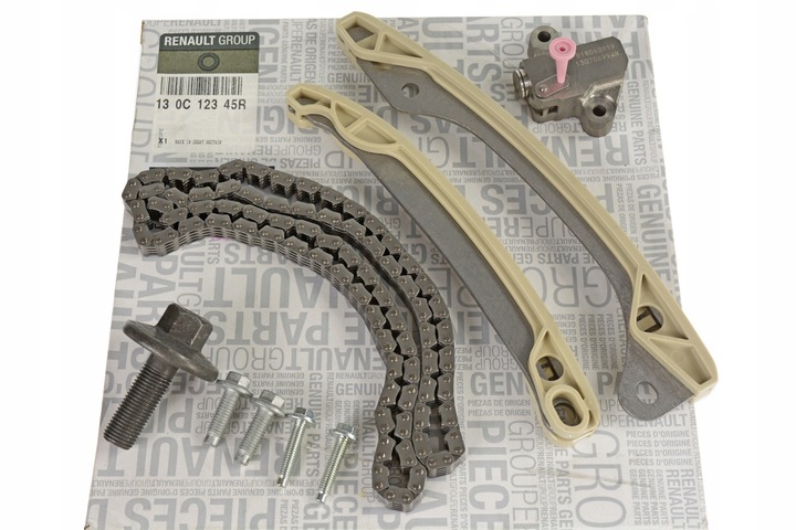

Takie jeszcze pytanie - tam jest pasek rozrzadu czy łańcuch rozrządu? Krótko mowiąc co ile wypada rozrząd robic?
Dymek - 2019-02-22, 09:28
| Michał B24 napisał/a: | | A 0.9TCE ma zwykłe zawory regulowane śrubkami. Trzeba regulować ale bardzo tanio... |
Niestety nie - w TCe są szklaneczki proszę Pana
| pikodat napisał/a: | | Takie jeszcze pytanie - tam jest pasek rozrzadu czy łańcuch rozrządu? Krótko mowiąc co ile wypada rozrząd robic? |
Łańcuszek. I tak samo jak w przypadku regulacji zaworów- Renault nie przewiduje okresowej, prewencyjnej wymiany.
pikodat - 2019-02-22, 09:59
| Dymek napisał/a: | | Michał B24 napisał/a: | | A 0.9TCE ma zwykłe zawory regulowane śrubkami. Trzeba regulować ale bardzo tanio... |
Łańcuszek. I tak samo jak w przypadku regulacji zaworów- Renault nie przewiduje okresowej, prewencyjnej wymiany. |
zatem - potencjalna regulacja to majątek? Moze ktoś wie jak dużo to kosztowac może?
zatem - Dacia(renault) zakłada, że autko prędzej sie rozpadnie niż padnie rozrząd??? A ze w innych autach rozrząd się wymienia co 60..150 kkm to producent zakąłda, że auto padnie po góra 150 kkm?
No i najważniejsze - zdaje się istnienie szklanek nie oznacza, że są płytki. Mowimy o rozrządzie. Czy w 0.9Tce szklanki sa regulowane przez płytki czy przez wymianę popychaczy czy w jakiś inny neinznay mi sposób?

Dymek - 2019-02-22, 10:16
| pikodat napisał/a: | | zatem - Dacia(renault) zakłada, że autko prędzej sie rozpadnie niż padnie rozrząd??? A ze w innych autach rozrząd się wymienia co 60..150 kkm to producent zakąłda, że auto padnie po góra 150 kkm? |
Po prostu zakładają, że najpierw pojawią się objawy, np. hałas od rozciągniętego łańcucha czy wytartych prowadnic i wtedy- wymiana takiego kompletu:
| Cytat: | | No i najważniejsze - zdaje się istnienie szklanek nie oznacza, że są płytki. Mowimy o rozrządzie. Czy w 0.9Tce szklanki sa regulowane przez płytki czy przez wymianę popychaczy czy w jakiś inny neinznay mi sposób? |
Nie ma żadnych płytek. Wymiana szklanek po rozmontowaniu napędu i wałków- stąd wysoka cena (nieznana- nie pamiętam żeby ktoś z forum chwalił się że miał regulowane zawory w TCe).

Koszt serwisu rozrządu przewidywałbym przy przebiegu 80 tys. + i to nie w autoryzowanym bo tam zapłacisz sporo, a w jakimś sprawdzonym niezależnym serwisie, przy LPG podobnoż trzeba to robić częściej, co tym bardziej eliminuje ASO.
