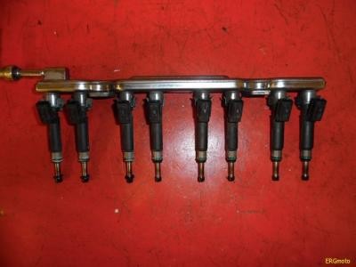

Mam wielka prośbę czy ktoś kto ma dostęp do katalogu części mógłby sprawdzić ile tak naprawdę jest wtryskiwaczy na cylinder. Pytam bo zajrzałem do silnika i wydaje się że przychodzi tylko jedna wtyczka na każdy cylinder. Bez rozbierania kolektora wydaje mi się ze na każdy cylinder jest tylko jeden wtryskiwacz :?:
Wysłany: 2016-02-21, 19:54
8 wtryskiwaczy , czyli po 2 na cylinder - na obrazku listwa wtryskowa do tej jednostki, w katalogu nissana: 16600ED000 - rysunek - nr 13
http://nissan4u.com/parts..._and_fuel_hose/
