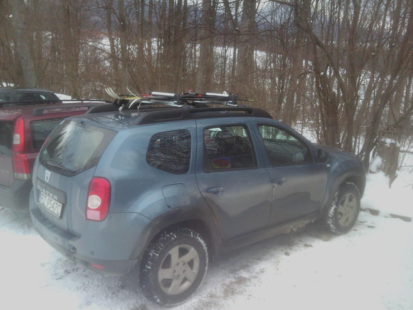

trojanka2 - 2010-12-04, 22:45
ja proponuje zainwestować w thule ten na paski nie pamietam numeru ale on najlepiej ze wszystkich się prezentuje i ze względu na szerokie relingi w dusterze najlepiej wygląda
ppart - 2010-12-05, 03:05
trojanka2, Ten Thule tj. 775 i kosztuje ok 700 zł no i jest uniwersalny. Natomiast ten Piotrres'a ma dużo plusów, ale jeden minus - za każdym razem jak się będzie go zdejmować trzeba zdemontować wszystko co jest na nim, np. uchwyty do roweru lub boxa (tak dostrzegłem w instrukcji montażu). trojanka2, a ty z jakiego korzystasz pod tego boxa na zdjęciu ?
trojanka2 - 2010-12-05, 11:22
ja ogólnie przerobiłem z 10 bagazników do tego samochodu były tańsze nawet po 250 zł te włoskie z aluminiowymi belkami ale we wszystkich niepodoało mi się to że zostaje bardzo duża dziura między relingami i nie ładnie to wygląda ze względu na to że duster ma dość grube relingi i niekształtne pod wycięcia tych wszystkich bagażników
wybrałem więc ten thule nie pamiętam numeru ale innego takiego thule nie ma
na paski jest tylko jeden specjalny pod grube i szerokie relingi montaż 10 sekund rozstaw akurat w daci jest pod większość akcesoriów dodatkowych typu uchwyty rowerowe czy boksy więc dalszy montaż to też chwila
zapłaciłem za niego w łodzi 600 zł ale wydaje mi się że jest masywny aluminiowy szybki w montażu i najważniejsze dla mnie super wygląda
jest jedna mała wada między 70 a 90 km trochę gwiżdże ale ponad 100 km wszystko zanika
jackthenight - 2010-12-05, 11:39
trojanka2 to zdjęcie zrobiłeś na widzewskiej koło TESCO ?
Bo wygląda jak parking przy TESCO obok przestanku .

trojanka2 - 2010-12-05, 16:50
druga sprawa to bagaznik kupiłem w łodzi są na allegro nazywają się CUBIK tylko że ja mam w tej firmie 10% upustu
antenkę przerobić to najmniejszy problem
kupujesz wszystko jedno jaki bat antenowy [w moim przypadku od fiata] ważne aby gwint był M6 tniesz go na wysokość jaka potrzebujesz i po akcji
nowy zostaje nie uszkodzony bez boxu normalnie funkcjonuje
na małym baciku jest trochę gorszy odbiór ale zawsze jest coś za coś i wygląd super
trojanka2 - 2010-12-05, 16:57
pierwsz sprawa to słowa kolegi na temat wysokości boxu
nie ma czegoś takiego o czym piszesz to co widzisz na moim zdjęciu jest maksymalnym osiągnięciem co do wysokości niżej już nigdy nie będzie chyba że zaczniemy budować coś we własnym zakresie a to znacznie straci na wyglądzie
dlatego między innym zdecydowałem się na thule 775 bo był najniższy ze wszystkich testowanych

trojanka2 - 2010-12-05, 18:09
z daleka widać że fajny a mógłbys troche przybliżyć to zdjęcie
słowo firmowe to znaczy że przez kogo produkowany

Właśnie założyłem te relingi "biedronkowe" po 99.00 PLN
Uważam, że pasują do "dusterka" i są nieźle wykonane.
Zapodam jakąś fotkę jak znajdę czas.
teraz mnie korci, żeby zapodać na przednią belkę jakieś ładne halogeny w stylu Off-Road ;-)
Już są fotki:
bossboss - 2012-06-29, 21:28
no prezentuja sie super. cena rewelacja jak za alu.
tomala72 - 2012-07-16, 17:19
Mam i ja:)
TD Pedro - 2012-07-16, 17:24
to na jakie się zdecydowałeś marka "Lidl" czy "Biedronka" (oglądałem i te i te, wydawały mi się bardzo podobne ale na podstawie zdjęcia nie potrafię określić... :-( )
tomala72 - 2012-07-16, 17:34
Też oglądałem jedne i drugie i wziąłem z biedy:)
Bardzo podobne do tych, które ma Koleżanka mausi64

Aguri Prestige NIE pasuje do Dustera (starego na pewno bo sprawdziłem, a do nowego z dużym prawdopodobieństwem też nie).
Przede wszystkim aby chwycić reling trzeba założyć śruby dłuższe o około 2cm. Ale nawet taki zabieg nie daje pewnego mocowania bo dolny chwyt powinien z jednej strony opierać się o krawędź relingu, po środku śruba, a z drugiej strony oparcie na stopie belki. Tymczasem tego ostatniego oparcia nie ma chyba, żeby wykrzywić cały element i naruszyć osadzenie "nakrętki". Estetycznie też wygląda to dosyć głupawo, bo elegenacka aerodupolotnicza belka, a chwyt jak jak do usrsusa 360.
Ponadto dla kogoś kto potrzebuje aby przednia belka była maksymalnie z przodu to niestety ale jest ona za krótka. Maksymalnie blisko przedniej szyby można zamontować około 18cm przed dostępnym miejscem na relingu. Oczywiście możnaby rozwiercić szczelinę regulacyjną o jakieś 1cm z każdej strony ale nie o to w tej zabawie chodzi.
Zwracam belki sprzedawcy.

ja kupowałem w tym roku bagażnik i rozważałem zakup aguri. niestety do dustera po lifcie nie robią. rozmawiałem ze sprzedawcą w sklepie z bagażnikami i pokazywał mi ten model. jego zdaniem nie pasuje on również do dustera I. można go zmodyfikować dłuższymi śrubami ale odradzał tego typu działanie. ogólnie pomimo, że teoretycznie pasuje do DDI sprzedawca mówił że do dusterów to nie jest pewne rozwiązanie.

Tu opisałem swoje krótkie doświadczenia z Aguri w starszym Dusterze. Jeśli nie musisz to polecam nie powielać moich doświadczeń, chociaż jak widać poniżej cytowanego wątku są tacy, którzy zamontowali Aguri do HP2 i uważają, że wszystko jest ok. Ja swoje poszukiwania skończyłem na Thule 775 z belkami Wingbar niestety ponad dwukrotnie droższymi. Przygodę z Aguri odbieram jednak dosyć pozytywnie bo miałem komfort na żywca porównać je z Thule. Uwierz mi, nie ma żadnego porównania.
toon - 2014-08-26, 20:50
gbyrka napisał/a:
Moje Aguri
Zrób proszę foty chwytów do relingów od strony osi symetrii auta.
Jak mocno skręciłeś śruby?
Jak bardzo ufasz plastykowym profilom łączącym chwyty z belkami mając 50kg pudło na dachu i 130kmh na liczniku?
Dlaczego przedniej belki nie zamontowałeś najbliżej jak można tylko jakieś 15-20cm dalej?
Moim zdaniem Aguri Prestige nie powinno być dopuszczone do montażu z Dusterem.

Zastanawiam się nad tym Aguri by nie iśc ciagle w górę, na relingi zwykłe belki + mocowanie to 5-8 cm w górę w zależności od mocowania i grubości belek. Chcę zamontować wysoki box a bramę garażową mam niestety nie wysoką. Jak pożyczyłem wielki box thule i "normalne" belki na relingi to mi zabrakło 1,5 cm aby z nim wjechać do garażu.... :lol:
Aguri mnie ratuje (chyba) i inne rozporowe, a nie belki nakładane na wierzch na relingi, szkoda że komentarze są tak niejednoznaczne. Aguri na Dusterze II wygląda na zdjęciach na OK.
janzet - 2014-08-27, 07:42
Aguri wyglada tu OK, zastanawiam sie jak będzie z dużym boxem powyżej 120kmh
Wszak te łapy dolne chyba nie są w idealnej pozycji trzymającej reling. Nie widać dokładnie tego na zdjęciu.
Wydaje mi się jednak że katalog Aguri nie dokładnie opisuje model. Wg ich tabeli to P2 a wg pomiarów to P3 powinno być. Wtedy może belka obejmie rozstaw relingów z przodu (ok 955-960mm)
