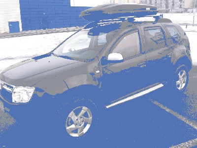

ja ogólnie przerobiłem z 10 bagazników do tego samochodu były tańsze nawet po 250 zł te włoskie z aluminiowymi belkami ale we wszystkich niepodoało mi się to że zostaje bardzo duża dziura między relingami i nie ładnie to wygląda ze względu na to że duster ma dość grube relingi i niekształtne pod wycięcia tych wszystkich bagażników
wybrałem więc ten thule nie pamiętam numeru ale innego takiego thule nie ma
na paski jest tylko jeden specjalny pod grube i szerokie relingi montaż 10 sekund rozstaw akurat w daci jest pod większość akcesoriów dodatkowych typu uchwyty rowerowe czy boksy więc dalszy montaż to też chwila
zapłaciłem za niego w łodzi 600 zł ale wydaje mi się że jest masywny aluminiowy szybki w montażu i najważniejsze dla mnie super wygląda
jest jedna mała wada między 70 a 90 km trochę gwiżdże ale ponad 100 km wszystko zanika

trojanka2 to zdjęcie zrobiłeś na widzewskiej koło TESCO ?
Bo wygląda jak parking przy TESCO obok przestanku .

Fajny ten thule ale do tego plaskiego ma tez inna wade - jest wyraznie wyzszy - poza tym tamten wyglada i ma szanse dzialac tak, ze byc moze wogule nie ma sensu go zdejmowac?

Sam box wygląda super, ale moim zdaniem belki na relingach trochę za wysokie.
Kiedyś to testowałem przy różnych samochodach, należy dobierać belki z takimi mocowaniemi aby były jak najbliżej dachu ze względu na spalanie (opór powietrza), no i zachowanie na drodze. Duster niestety jest wrażliwy na boczny wiatr i zbyt wysoki bagażnik pogorszy ten efekt.
Jeżdżenie z bagażnikiem lub samymi belkami na relingach gdy jest nie potrzebny, uważam za niepotrzebne ze wględu na gwizd powyzej 90 km/h (nie jest to przyjemne), oraz problem, gdy chcemy skorzystać z myjni szczotkowej (muszą być obowiązkowo zdjęte).

trojanka2, Przerobiłeś też antenę pod boxa. Możesz zdradzić, gdzie kupiłeś antenę no i ten bagażnik za 600,- zł ????? Czy sprzedają wysyłkowo ?

druga sprawa to bagaznik kupiłem w łodzi są na allegro nazywają się CUBIK tylko że ja mam w tej firmie 10% upustu
antenkę przerobić to najmniejszy problem
kupujesz wszystko jedno jaki bat antenowy [w moim przypadku od fiata] ważne aby gwint był M6 tniesz go na wysokość jaka potrzebujesz i po akcji
nowy zostaje nie uszkodzony bez boxu normalnie funkcjonuje
na małym baciku jest trochę gorszy odbiór ale zawsze jest coś za coś i wygląd super

pierwsz sprawa to słowa kolegi na temat wysokości boxu
nie ma czegoś takiego o czym piszesz to co widzisz na moim zdjęciu jest maksymalnym osiągnięciem co do wysokości niżej już nigdy nie będzie chyba że zaczniemy budować coś we własnym zakresie a to znacznie straci na wyglądzie
dlatego między innym zdecydowałem się na thule 775 bo był najniższy ze wszystkich testowanych

z daleka widać że fajny a mógłbys troche przybliżyć to zdjęcie

trojanka2 napisał/a:
Są belki które montuje się prawie na równo z religami, nie wystają wtedy z boków poza relingi (tylko ok. 2 cm), z miesiac temu szukajac w internecie coś takiego znalazłem, ale jak na złosć nie mogę odnaleźć tej stronki, jak ją odnajdę to ją podam.
Z tego co pamiętam belki te mają trochę mniejszą dopuszczalną wagę dla bagażu.

już wiem co to za bagaznik ogladałem go zniechęcił mnie szerokością jest nietypowy i powiem ci że nie wpełni bym ufał co do cięzaru jaki może wytrzymać trzyma się teoretycznie na kawałku plastiku
ja czasami mam na bagazniku 120 kg siła jakoś inaczej się rozkłada na tych dwóch róznych bagażnikach
na pewno masz rację co do gwizdu u ciebie będzie najmniejszy dlatego że belki są szersze i cieńsze
i na pewno masz racje że twój ładniej wygląda w tym samochodzie
podobal mi się z wyglądu najbardziej z tych wszystkich które miałem założone na samochłód
