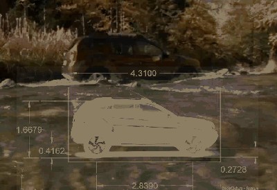

biorąc pod uwagę ostatnie opady i zalania ulic martwi mnie, że głębokość brodzenia Dustera to tylko 35 cm.
Czy ktoś wie co jest ograniczeniem?
Wlot powietrza chyba nie, bo mam wrażenie, że jest przy górnej krawędzi grilla z przodu. Co Francuzi/Rumuni wymyślili w takim razie ? Mocowanie komputera/komputerów pod maską?
Interesuje mnie sposób zwiększenia tejże głębokości przy silniku 1.5 dCi 110 KM
laisar - 2011-07-27, 19:03
Pewności nie ma - a teorie były np takie:
http://www.daciaklub.pl/f...p?p=52576#52576
http://www.daciaklub.pl/f...p?p=62090#62090
No jest jeszcze tak trywialna, jak wylot wydechu...
Ogólnie, należałoby chyba po prostu wsadzić miarkę do komory silnika i porównać, co jest tuż nad owymi 35 cm.
wojtek_pl - 2011-07-27, 19:16
No jak już go dostanę w swoje ręce to będę mierzył i oglądał.
Teoria z paskiem jest ciekawa. Ale jak było napisane pasek jest osłonięty pokrywą i powinna być ona dosyć szczelna aby piach i kurz nie dostawały się do środka bo zniszczyłyby go dość szybko. Pewnie są jakieś otworki odpływowe na dole. IMHO w czasie jazdy przez kałużę nie powinno do środka nalać się wody. Co innego podczas postoju.
Wydech może być pod wodą dopóki silnik pracuje i ma wystarczającą moc aby wypychać spalinami wodę. Wystarczy jechać na obrotach wyższych niż biegu jałowego i nie powinno być z tym problemu.
Intercooler w dieslu powinien być szczelny bo inaczej traciłoby się ciśnienie doładowania. :-) No i raczej tam jest nadciśnienie niż podciśnienie, przynajmniej jak turbina pracuje, i woda raczej byłaby wypychana.
Obejrzę wszystko dokładnie... Mam zresztą takie wrażenie, że to ograniczenie jest czysto administracyjne. Znaczy Dacia musi być gorsza od Renault a jak Koleos ma 45 cm to Duster musi mieć mniej. :roll: :-/

Wg moich pomiarów rzeczone 350 mm odpowiada:
-krawędzi wlotu do chłodnic
-wysokości progu
-dolnej krawędzi rury wydechowej

PT - 2011-08-24, 13:22
piotrres napisał/a:
-wysokości progu
Ad.1 - bardziej istotna byłaby tu wysokość wlotu powietrza do silnika. Chłodnicom za bardzo woda nie przeszkadza. Co innego błoto.
Ad.2 - eee tam. Co najwyżej będzie w środku mokro ;-)
Ad.3 - nie ma znaczenia (dopóki silnik pracuje)
Chyba nikt nie zwrócił uwagi na inną istotną rzecz - miejsce zamontowania elektroniki silnika i wysokość wyprowadzenia odpowietrzeń skrzyni biegów i tylnego dyferencjału. A tak w ogóle to wydaje mi się, że "oficjalna" głębokość brodzenia DD została podana mocno asekuracyjnie.
Pozdrawiam,
Piotr.

Piotr_K - 2011-10-19, 23:20
Na folderach brazylijskich Renault Duster widać zakres dopuszczalnej głębokości brodzenia - 400 mm.
maciek - 2011-10-20, 07:27
przez amazonke trzeba się jakoś przeprawiac ;)
piotrres - 2011-10-20, 15:13
Piotr_K napisał/a:
No tom ponad 1,5 roku temu (2010-03-02, 22:25) poprawnie ją oszacował: "...w ocenie gł. brodzenia walnąłem się o +50 mm szacując ją na ok. 400 mm..."
o, tutaj:
http://www.daciaklub.pl/f...er=asc&start=15
eplus - 2011-10-20, 15:16
Tam pisze chyba: "zdolności prawdziwego SUVa we wszystkich wersjach". A te alagado - jaka woda?
Piotr_K - 2011-10-21, 21:37
Może chodzi o przeprawy tam http://youtu.be/aXlTr-_0F_c ? ;)
