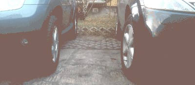

Pozwalam sobie wrócić do tematu zalewania szyby.
I nie tylko. To co powoduje ten efekt jest związane z wysokim zawieszeniem auta i małym wypełnieniem dolnej kurtyny zderzaka ( w skrócie "zderzaka")
Tej zimy przekonałem się, jak zastosowany bardzo kształt kurtyny pomaga to w radzeniu sobie z zaspami, można wziąć je pod koło nie martwiąc się o jej uszkodzenie.
Co do zalewania przedniej szyby, to mogę postać hipotezę (być może prawdziwą?), że opisany wcześniej mechanizm wyrzucania wody, "po skosie do przodu", paradoksalnie zmniejsza podatność DD na aquaplaning: woda nie wraca po nadkolu pod koło, jak będzie miało miejsce przy pełniejszym zderzaku. I ta woda przy dużej prędkości wraca na szybę :-?
Coś za coś!
Wyższe zawieszenie i mała pełnota zderzaka zwiększają opór aerodynamiczny auta. Rzecz w tym, że mamy przepływ przez wnęki nadkola (opływ wirującego koła) i spodu auta większy niż w typowej osobówce. Z tym wiąże się również hałas generowany aerodynamicznie (wnęka nadkola stanowi rodzaj rezonatora Helmholtza, i to o dość złożonym kształcie)
Podobny problem (hałas aerodynamiczny, zalewanie szyby, opór) musiał wystąpić w Nissanie Murano, (co ilustruje Ryc. 1.) gdzie dodano pod zderzakiem przednie "chlapacze" i tamę na zderzaku.
Oczywiście psuje to kąt natarcia (najazdu), ale coś za coś. :-|
Co ciekawe, taki mały deflektor (tama) znajduje się przed tylnym kołem w DD
Na Ryc. 2. przedstawiłem moją przymiarkę do, przynajmniej częściowego ograniczenia "chlup-nonsensu".
Problem stanowi materiał i sposób umocowania do zderzaka/nadkola, ew. materiał (2x arkusz twardej gumy formatu A4) Plastikowe nadkola w DD sprawiają wrażenie dość podatnych jak również i nie wiem czy, krawędź zderzaka wytrzyma potraktowanie wkrętami.
Pojawia się też problem wzbudzania przez przepływ drgań które mogą uszkodzić to mocowanie. myślę tu o dolnym rancie nadkola na zderzaku.
Ryc. 2. "Przymiarka": rzuty nie są ze sobą uzgodnione
Plik ściągnięto 226 raz(y) 196,78 KB
Ryc.1. Tama przednia w N. Murano.
Z lewej: Duster

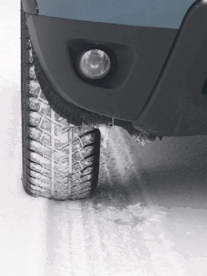

Wysłany: 2011-02-07, 20:59
Geometria prze(d)chlapacza wykuwa się, jakże zalecanymi metodami naturalnymi. ;-)
Po przejechaniu ca. 100 km po ośnieżonych drogach utworzyło mi się przed przednim nadkolem coś takiego jak na załączonej rycinie. materiał: lód+popioły+piasek. Oczywiście rzecz krucha choć twarda. Jakby taki nieco szerszy (i ładniejszy) fartuszek wykonać z gumy, to można by nieco ograniczyć chlapanie i również nieco poprawić aerodynamikę i akustykę auta.
Tak więc rozwiązanie praktyczne coraz bliżej.
Chlapacz naturalny ;-)
