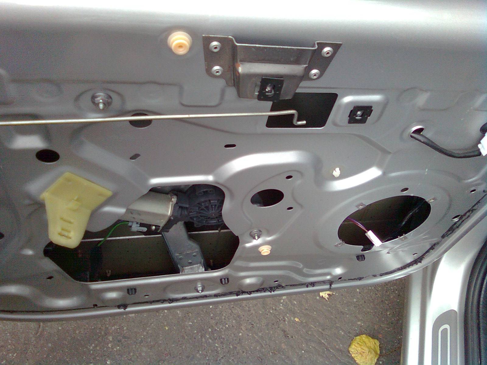

mekintosz - 2011-09-24, 17:29
Juz jestem bogatszy o wlasnne doswiadczenia z boczkami drzwi.
PRZOD:
Odkrecamy srubki z boku powyzej zamka zaraz najblizsza szyby, srubke od klamki, srubke ukryta w oslonie raczki do otwierania drzwi. Natepnie ciagnac do siebie wyrywamy plastikowe bolce z otwoepr w blesze drzwi. Czesto nie udaje sie ich ładnie wyjac i wyskakuja z boczka pozostajac w drzwiach. Przy montazu trzeba je poprawnie wyjac i umiescic je gniazdach w boczku drzwi.
Warto kupic te mase uszczelniajaco dopasowujaca boczek do blaszki, wydaje mi sie, ze jest jej za malo i nie rowno jest rozlozona.
TYL:
Odkrecamy srubke w malej rączce do zamykania drzwi od srodka, oraz srubke w klamce.
Demontujemy korbke (jesli ja mamy), usuwajac zawleczke - drucik ( nie jest to łatwe ).
Boczek staramy sie od dolu sciagac do siebie. Problem z koleczkemi j.w.
Podsumowanie:
Da sie zrobic, za pierwszym razem trudne, troszke silowe. Planuje kiedys wygluszyc blache miedzy ktora dolega do boczka.
Kilka fotek dla zainteresowanych ;-)

Nikita_Bennet - 2015-05-28, 08:48
PRZOD:
http://www.daciaklub.pl/forum/download.php?id=4685
interesująca fotka.
Mam wrażenie że u mnie są źle zamontowane głośniki.
Między boczkiem a tymi czterema otworkami na głośnik (te blaszki) nic nie ma.
W efekcie śrubki wkręcone w głośnik dociskają (no może nie dociskają) tapicerkę do blachy. Efekt - śrubki się luzują, zaczyna dzwonić, ja jestem wk****ny bo nie lubię nieznanych dźwięków w pojeździe.
Zastanawiam się czy nie da się tam wsadzić pierścieni MDF.
Jak myślicie - da się?
No i najważniejsze - czy dużo roboty ze zdjęciem tych tapicerek w przednich drzwiach bo tylko tam mam głośniki.
