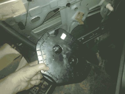

Po zdjęciu poszycia drzwi demontujemy widoczny na zdjęciu element plastikowy aby uzyskać miejsce na silnik.
Plik ściągnięto 276 raz(y) 74,98 KB

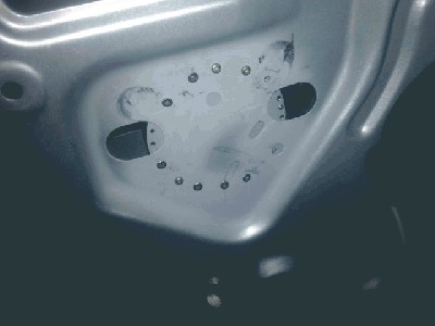

Aby ułatwić zamontowanie silnika wykonałem z papieru szablon otworów.
Plik ściągnięto 222 raz(y) 59,51 KB

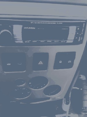

Przerobiłem wiązkę elektryczną tak aby pasowała do oryginalnych przełączników.
Potem oczywiście wszystkie widoczne piny zostały zaizolowane przy pomocy koszulek termokurczliwych.
Plik ściągnięto 287 raz(y) 60,01 KB
Przyklejone w głębi panelu środkowego moduły: domykania szyb i centralnego zamka
Plik ściągnięto 246 raz(y) 75,19 KB

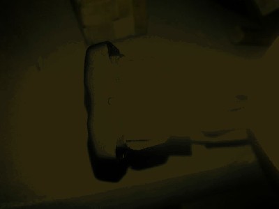

Wiązki przewodów w panelu środkowym
Plik ściągnięto 294 raz(y) 98,8 KB
