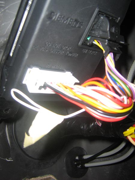

Odgrzebię temat gdyż takowe lustereczko może zdobędę ale najpierw bym chciał zorientować się czy szanowni koledzy mają może w magicznym programie rozpiskę pinów/kabli z Renault Symbol lub widziałem też w Renault Sandero Stepway lusterka z wbudowanymi kierunkowskazami
laisar - 2014-04-28, 23:05
Rozpiski nie mam, ale wiem jak podłączyć - nowe lusterka będą miały o 2 kabelki więcej niż Twoje stare. Jeden najprawdopodobniej będzie czarny - masowy, a drugi kolor trzeba podłączyć odpowiednio stronami do UCH.
Zapewne jakaś masa już pod lusterko jest podprowadzona?
A sygnały kierunkowskazów mam rozumieć biała wtyczka
A8 - Wyjście kierunkowskazów prawych
A9 - Wyjście kierunkowskazów lewych

(Ale spojrzałem jeszcze na schematy i może być też złączka R2, z lewej strony pod deską deski rozdzielczą - kierunkowskaz lewy pin nr 26, prawy: 29).
dominus napisał/a:
Mam pytanko czy przy podłączaniu się do tej białej wtyczki z UCH trzeba coś stosownego wykonać, czy spokojnie można wypiąć wtyczkę i dopiąć się do odpowiednich kabli?
Oraz czy na wtyczce jest jako zaznaczone aby rozpoznał odpowiednaie kable z pinóa A8 i A9?
laisar - 2014-05-07, 19:06
Dominus napisał/a:
Tak.
Dominus napisał/a:
Przy wtyczce jak na fotce piny lecą "naturalnie": od A1 w lewym górnym rogu do B6 w prawym dolnym.
