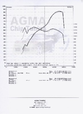

A propos chip-tuningu loganowej szesnastozaworówki: http://www.dacia-logan-mcv.org/vtune.html (w skrócie: da się, choć nie za wiele).
Mikele - 2009-02-17, 16:26
Ufff... ktoś to robił przede mną :)
Już myślałem, że jestem jedynym na świecie wariatem, który chce podkręcić 16V Logana.
10 koni wspomniane w tekście w zupełności mi wystarczy, pod warunkiem że nie wzrośnie przy okazji apetyt silnika na benzynę.

No i wszystkie moja ambitne plany wzmocnienia silnika wzięły w łeb.
W Jaszpolu pan Bartkiewicz powiedział mi, że przyrost mocy jaki da się osiągnąć przez przeprogramowanie chipa to max. 3 KM, a różnica między silnikiem 1,6 16V z Logana i z Megane Grandtour jest taka, że ten drugi ma zmienne fazy rozrządu, a Dacia nie...
Jednym słowem szkoda pieniędzy... A już widziałem swoją MCV-kę przemalowaną na czerwono i ze znaczkami od Ferrari

GRL - 2017-12-27, 03:44
Chciałem napisać cały esej na temat bezsensowności chipowania wolnossących silników, ale zajeździłbym klawiaturę, a i tak nie wiadomo czy ktokolwiek by coś z tego zrozumiał.
Więc pokażę to na obrazkach.
Dwa wykresy - 1.6 87KM w Dacii oraz 1.6 172KM w podrasowanym Civicu.
Tylko zamiast skupiać się na wartościach maksymalnych przeanalizuj przebieg momentu obrotowego w zakresie najczęściej używanym (tj. zapewne 1800-3000obr/min).
Tyle właśnie będzie warte grzebanie w silniku wolnossącym, czyli g*wno.

Wygładziło załamanie na charakterystyce.

Fruxo, nie wrzucaj wszystkich polskich tunerów do jednego wora. No i przecież każda hamowania mierzy moc na kołach i straty w napędzie uwzględnia się chyba jakoś w wyniku pomiaru.
W silniku wolnossącym moc bierze się zasadniczo z większych obrotów i to widać na tych wykresach. Ilości zaczerpniętego powietrza nie da się zwiększyć, ale można zwiększyć liczbę cykli pracy w tym samym czasie, czyli podnieść obroty (jeśli mechanika na to pozwala). W przypadku tego VW Kivi mówił coś o ograniczniku momentu i przymykającej się przepustnicy (to widać chyba w postaci wyraźnego spadku momentu na wykresie powyżej pewnych obrotów (18:25), czyli moc w ustawieniu fabrycznym już nie rośnie, bo moment jest sztucznie ograniczony. No i mówił też coś o zapłonie i przesunięciu odcinki w górę.
A to, że moc fabryczna wyszła większa niż w danych technicznych (homologacyjnych) wcale mnie nie dziwi, zwłaszcza w przypadku VW, który oszukiwać potrafi jak nikt inny (patrz: dieselgate). Klient chce mieć 1.0 60 KM to płaci za 60 KM (choć w rzeczywistości może mieć więcej), a chce mieć formalnie 75 KM to musi dopłacić i cieszyć się, że ma w dowodzie wpisane 75 KM.
Ten silnik (czyli 1.0 bez turbiny) maksymalnie ma chyba 80 KM (np. w obecnym Polo). Ma gdzieś więcej? Nie słyszałem.
Zresztą te 60-konne UP-y czy Fabie trochę za szybko jeżdżą jak na realne 60 KM i pewnie zwykle mają więcej. 130 km/h na trójce i licznikowe 170 km/h sugeruje więcej.
