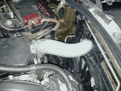

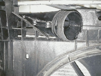

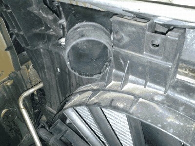

Niestety rura fi 60 mm okazała się za mała i musiałem ją naciąć na końcu aby wlazła (stąd ta szara taśma )
pojeżdżę tak do przeglądu i założę stary dolot a potem kupie już dobrą rure fi 70 mm
Po szybkiej przejażdżce można usłyszeć inny dźwięk powyżej 3 tyś obr , bardziej rasowy bardzo fajny :mrgreen: .
Nie miałem na razie gdzie testować bo wszędzie mokro i ślisko .
Plik ściągnięto 449 raz(y) 76,52 KB
Plik ściągnięto 503 raz(y) 94,63 KB
Łapacz powietrza jest zaklinowany i nie rusza się
Plik ściągnięto 355 raz(y) 179,68 KB
Plik ściągnięto 269 raz(y) 78,12 KB

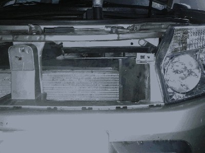

Według mnie przyrost mocy nie będzie większy niż 1-3 % tu bardziej chodzi o lepsze parametry mieszanki , szybsza reakcje silnika który będzie miał tlen zawsze pod dostatkiem zamiast powoli go zasysać . Największa różnica będzie w upały . Wydaje mi się iż szybciej wkręca się na obroty od 3 tyś . To miało by nawet sens gdyż oryginalny dolot dość opornie dawkował powietrze .
Jedyna rzecz którą trzeba zmienić to plastik wokół chłodnicy w którym musimy wyciąć otwór cała reszta jest odwracalna . Na pewno siatkę warto założyć na chłodnice w calu lepszej filtracji powietrza oraz ochrony samej chłodnicy

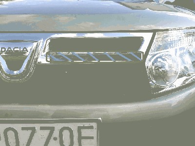

Wlot powietrza znajduje się dokładnie tutaj . Więc nie ma potrzeby wycinać otworów (tak jak ja zrobiłem )
