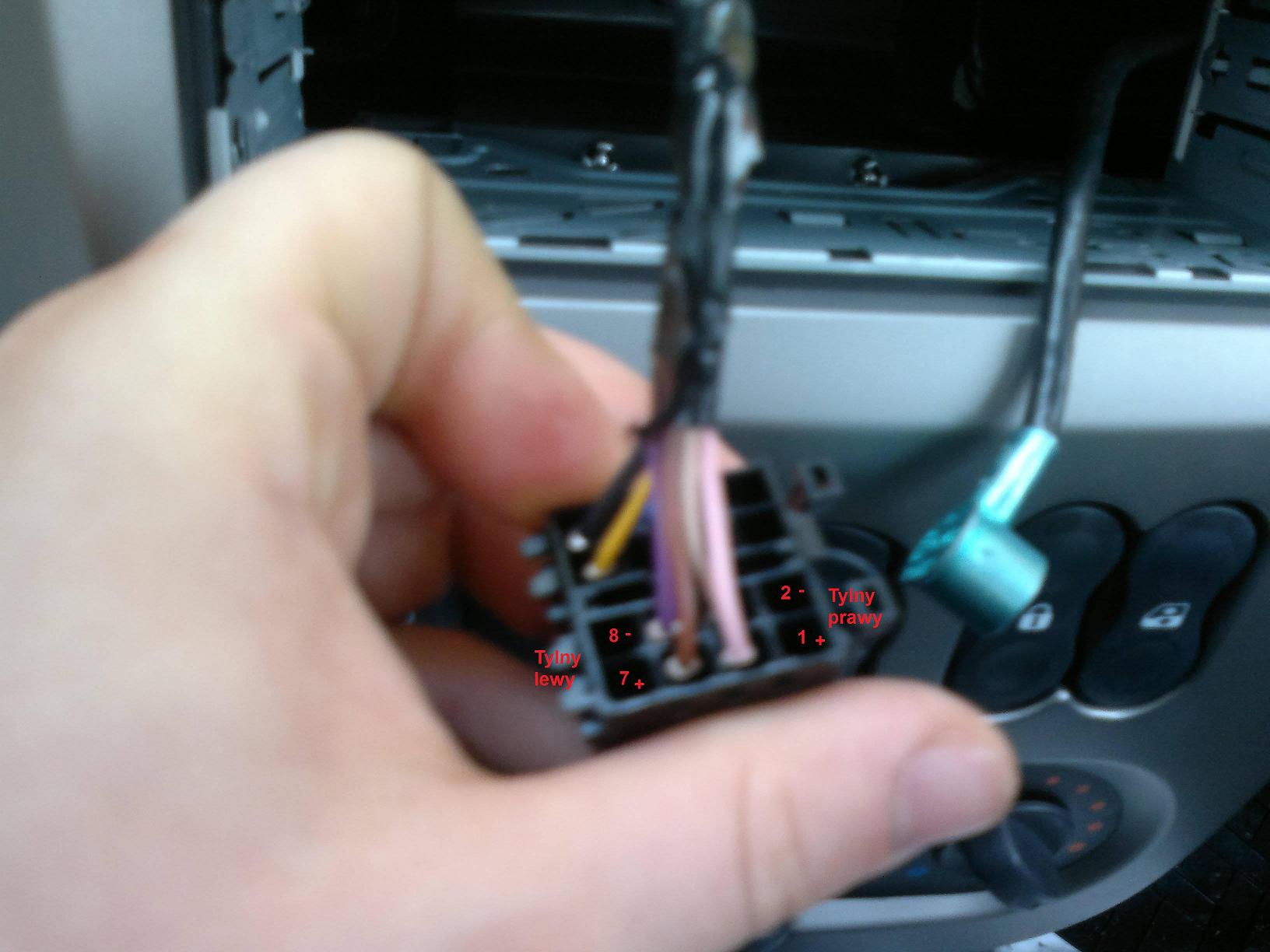

Może włóż tam rękę i pomacaj, może jakoś ukryte są, a może w tej wersji sandero nie ma kabli w tylnych drzwiach ?
Ah, i sprawdź na kostce B w instalacji auta od radia.
Ile masz tam żył 4 czy 8 ?
Ogólnie są tam dwie kostki A i B.
Kostka A to zasilanie do radia a kostka B to przewody do głośników.
Jak masz 8 żył w kostce B to powinny być przewody w tylnych drzwiach , a jak 4 to na pewno przewodów nie ma.

w końcu dziś zajrzałem pod osłonkę głośnika z tyłu i już się podjarałem bo 2 kabelki i wtyczka do głośnika jak nic. Przełożyłem głośnik, na radiu full na tył i dupa tzn. cisza. Po jaki ch. w takim razie te kabelki, dla żartu?
przód:
tył:
laisar - 2012-01-13, 12:26

jackthenight - 2012-01-15, 22:20
Kable od tylnych głośników najpierw idą do złącza R2, która to znajduje się przy lewym środkowym słupku kierowcy.
Także jeśli kabli nie będzie przy radiu to na pewno będą doprowadzone od głośników do złącza R2 - skoro są przy głośniku to na pewno będą doprowadzone do złącza R2 - a to już zdecydowanie lepiej niż w ogóle brak kabli.

Więc tak. Kable, które są z tyłu w miejscach na głośniki, najwyraźniej biegną po bożemu do wtyczki do radia. Na zdjęciu nie widać bo mi się ręce trzęsły ale są. Nie jestem w stanie stwierdzić czy we wtyczce jest wszystko ok, bo mój tęgi humanistyczny umysł ma w tym zakresie wiedzę żadną. Głośnik z przodu przełożyłem na tył, balans w radiu ustawiony full na tył i cały czas cisza.
laisar - 2012-01-16, 13:24
To, co jest na zdjęciu, to nie jest wtyczka ISO, którą kończy się faktyczna wiązka, tylko chyba jakaś przejściówka pasująca do radia - wyciągnij jeszcze kawałek tego kabla, powinna się ukazać jej druga strona i to tam trzeba sprawdzać obecność kabli od głośników.
limo - 2012-01-16, 16:05
na pierwszej fotce - kable wychodzące od radia, 2 nie są wpięte w tą kostkozłączkę, która wchodzi w ISO. Nie mają nawet końcówek, niebieski jest oznaczony jako REMOTE a żółty jako MUTE. Na pozostałych kostka iso, tak jak pisałem na 100% są to kable które biegną od głośnika a przynajmniej mają ten sam kolor.
jackthenight - 2012-01-16, 17:16
Na tym zdjęciu widać, że nie masz doprowadzonych kabli do wtyczki ISO :
Te cztery kable po środku to przednie głośniki, a obok po lewej i po prawej stronie są miejsca we wtyczce puste, a to właśnie te puste to są tylne głośniki.
Czyli reasumując masz kable od tylnych głośników doprowadzone tylko do złącza R2, o którym napisałem już wszystko w swoim poprzednim poście.
limo - 2012-01-16, 17:41
no czyli w końcu wszystko jasne, wielkie dzięki. Pozostaje poprowadzić kabelki dalej.

jackthenight - 2012-01-16, 18:31
Limo będą ci potrzebne 4 takie piny : http://allegro.pl/piny-pi...2017831311.html
Kupisz je w każdym sklepie elektronicznym, jak również możesz kupić całą kostkę ISO żeńską z już zarobionymi kabelkami i wyjąć z niej te piny z już zarobionymi kabelkami.
4 Kabelki zaciskasz na tych pinach (możesz też zalutować) i te piny wsuwasz w kostkę ISO w te 4 wolne miejsca.
Jeśli już posługujemy się tym zdjęciem :
To wolne piny od prawej strony mają oznaczenia B1 i B2 - i to jest głośnik tylny prawy
Wolne piny od strony lewej mają oznaczenia B7 i B8 i to jest głośnik tylny lewy.
Na zdjęciu masz podane również polaryzacje głośnika, który to plus a który to minus głośnika.
A teraz wtyczka R2 znajduje się obok kierowcy pod dywanikiem przy progu.
Musisz zdjąć uszczelkę gumową drzwi na całym progu, podnosisz wykładzinę i oczom twym ukazuje się złącze R2 :
Zdjęcia wziąłem od montażu domykaczy szyb, więc nie zwracaj uwagi na opisy na zdjęciach.
Piny w tym złączu o numerach :
6 i 16 - to tylny prawy głośnik
5 i 15 - to tylny lewy głośnik
Z prawej strony złącza w tych pinach 6, 16, 5, 15 będą dochodzić przewody, a z lewej strony nie.
I właśnie od twoich tylnych głośników idą przewody do tego złącza z prawej strony złącza R2.
A ty od radia masz doprowadzić kable do złącza R2 z lewej strony do pinów :
Piny w ISO przy radiu -- > Piny w złączy R2
B1 --> 16
B2 --> 6
B7 --> 5
B8 --> 15
Numery 5, 15, 6, 16 są nadrukowane na wtyczce, także widać który otwór to który numer pinu.
Do złącza R2 również potrzebujesz 4 piny, inne niż te wyżej - ale teraz nie pamiętam jakie tam były. Jak mi się przypomni to ci je pokażę.

Artur czy we wtyczce R2 są może takie piny?
http://allegro.pl/konekto...2055556388.html
jackthenight - 2012-01-21, 17:54
limo napisał/a:
edit: jeszcze jakbyś mi doradził w ilości i wyborze kabli do tych głośników to będę jeszcze bardziej wdzięczny ;-)
np taki : http://allegro.pl/kabel-g...2044031793.html
Kup dwie sztuki czyli 4 m. Sądzę że dwa metry powinno spokojnie wystarczyć od radia do złącza R2.
limo napisał/a:
Tego nie jestem pewny. Będziesz musiał dostać się do wtyczki i sprawdzić jakie tam są te piny i czy potrzebujesz męskiego konektora czy żeńskiego.
Możesz w ogóle tutaj pinów nie używać, tylko kablami dolutować się do kabli za złączem R2.
limo - 2012-01-21, 18:12
czyli mogę nie wpinać we wtyczkę tylko "idąc" od strony radia wlutować się w kable głośnikowe idące do wtyczki - ergo - pominąć wtyczkę tak? wolę 5x spytać żeby potem mi smutno nie było :mrgreen:
jackthenight - 2012-01-21, 18:49
No można też tak zrobić, nie ma jakiejś konieczności aby korzystać z tego złącza R2.
Oczywiście przy radiu i wtyczce ISO konektory użyć musisz - ale to jest oczywiste bo inaczej się nie da :)
Natomiast R2 można ominąć i dolutować się lepiej do kabli.
Czyli idąc od radia kablami dochodzisz do wtyczki złącza R2. I od drugiej strony R2 (tej strony do której dochodzą kable od głośników) dolutowujesz się kablami idącymi od radia do kabli za wtyczką R2, które idą od głośników.
Tylko pamiętaj o polaryzacji kabli czyli który to plus a który to minus, bo to nie jest obojętne dla głośnika.
I lutujesz tak :
B1 --> 16
B2 --> 6
B7 --> 5
B8 --> 15
Czyli kabel który idzie od radia od pinu B1 lutujesz z kablem, który dochodzi od głośnika do pinu 16 w złączy R2.
Kabel który idzie od radia od pinu B2 lutujesz z kablem, który dochodzi od głośnika do pinu 6 w złączy R2.
I tak dalej, zgodnie z tym co wyżej napisałem, czyli : B7 --> 5 oraz B8 --> 15
limo - 2012-01-23, 12:16
niestety ale chyba dupa zbita. Nie popatrzyłem wcześniej, że 4 kable które dochodzą tylko do wiązki w gumowej osłonce natomiast do słupka od wtyczki wchodzi już 2 kabelki. W kostce R2 w pinach 5 6 16 i 15 jest pusto po obu stronach.
jackthenight - 2012-01-23, 12:55
Chyba o tym pisał kolega rimo :
http://www.daciaklub.pl/f...p=114179#114179
Czyli producent doprowadził kable od wtyczki głośnika do gumowego przepustu i tam pozostawił dyndające kable ? Jakieś dziwne rozwiązania mają.
W takim razie limo trzeba pociągnąć te kable dalej.

jjmalin - 2017-07-08, 20:09
odświeżam. powiedzcie mi w które piny w kostkę radia wpiąć tylne głośniki ?? mogę ewentualnie podpiąć pod przednie ?? Mam kostkę podwójną czarną pod fabrykę blaupunkta
jas_pik - 2017-07-08, 20:15
A jakie radyjko masz , wyjście na ISO czy nowe Renaultowskie - jeśli nowe to masz rozpiskę pinów która jest identyczna we wszystkich i masz ją w kompendium
jjmalin - 2017-07-08, 20:23
no właśnie w kompendium nie ma zdjęć. nie mam tej białej małej kostki co jest w kompendium tylko podwójną czarną ISO
jas_pik - 2017-07-08, 20:46
bo od dawna Renault wprowadziło ten swój stanard.
A ISO masz rozpisane na wikipedii :
https://en.wikipedia.org/wiki/Connectors_for_car_audio
laisar - 2017-07-09, 22:10
jjmalin napisał/a:
http://www.daciaklub.pl/forum/viewtopic.php?t=1804
