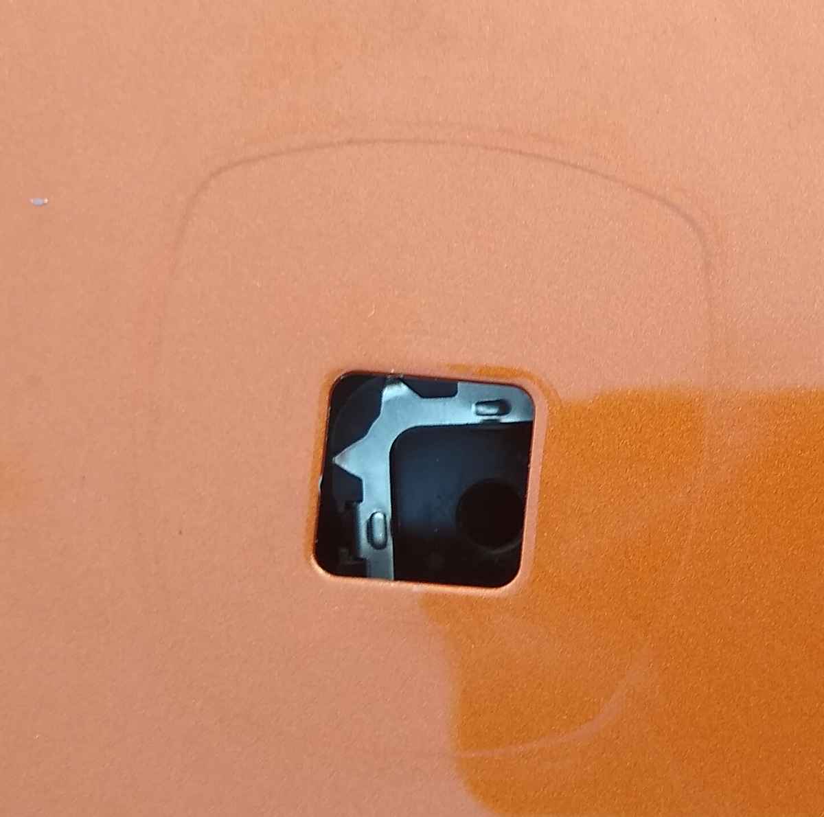

Temat postu: antena dachowa
witajcie,
jak to blondi; pojechała na myjkę, uprzednio ( z powodu krótkich rączek ) "kładąc" antenę na dachu. Niestety - dmuchawa była złośliwa i tak silna, że ułamała moją antenę dachową - nadaje się teraz jedynie do wyrzucenia. Zastanawiam się nad kupnem zwykłej anteny na allegro, już o wiele krótszej... żeby już nie było szansy na kolejną dewastację ze strony dmuchawy... Czy radzicie kupić oryginalną w sklepie DACIA/RENAULT ?? Nadmienię, że słucham w samochodzie głównie płyt i muzyki z pena, więc tak naprawdę super antena do odbioru radia nie jest mi potrzebna.
Ktoś pomoże i doradzi w tej kwestii ? będę dźwięczna :mrgreen:
jas_pik - 2014-03-05, 14:24
Ja na Twoim miejscu zamontowałbym antenkę tzw płetwę rekina :-D
Wtedy już nigdy nie będziesz musiała jej odkręcać na myjni a odbiór radia i brak przecieków wody do wnętrza będzie zachowany.
Takie anteny dostępne są wszędzie i nie są drogie - możesz dobrać też kolorystycznie.
Wymiana to odkręcenie jednej śrub nakrętki.
piotr. z - 2014-03-05, 14:37
jas_pik napisał/a:
Tylko, że DD ma otwór do anteny w przedniej części dachu więc taka antena wyglądała by co najmniej komicznie...
TD Pedro - 2014-03-05, 14:46
ja zamieniłem oryginalną na krótką zakupioną w Lidlu albo w Biedronce (skleroza i nie pamiętam już gdzie :-( ), odbiór radia na tym nie ucierpiał, antenka jest dosyć sztywna dzięki czemu dmuchawa pomimo swojej złośliwości i siły nie powinna zrobić jej krzywdy... :lol:
DrOzda - 2014-03-05, 14:47
No i anteny "płetwa rekina" muszą być wyposażone we wzmacniacz - pasywne nie zbierają wystarczająco dobrze sygnału - "Fizyki pan nie oszukasz nie bądź pan głąb" :)
Poszukaj krótszej helikalnej - widziałem na IX35 taką i fajnie wyglądała:
http://allegro.pl/antena-...3953378087.html
TD Pedro - 2014-03-05, 14:50
DrOzda napisał/a:
Lidlowo/Biedronkowa której używam wygląda identycznie tylko jest chyba ociupinkę krótsza...
BigT - 2014-03-05, 15:05
Są jeszcze wewnętrzne ze wzmacniaczami - zdecydowanie najmniejsza rzeźba.
jas_pik - 2014-03-05, 15:49
BigT napisał/a:
Ale dziurę czymś trzeba zakryć bo wygląd z kikutkiem to tak nie bardzo...
Dar1962 - 2014-03-05, 16:01
używam takiej jak na zdjęciu - made in lidl za bodaj 9,99. Daje radę ;-)
mausi64 - 2014-03-06, 08:12
jesteście Kochani,
wszystkim dziękuję za rady - z pewnością są cenne i z pewnością z nich skorzystam...
najbardziej faktycznie odpowiadałaby mi ta lidlowo-biedronkowa, ale że nie sprzedają ich na co dzień- będę z pewnością musiała poczekać na jakąś tematyczną promocję.... długość odpowiada, więc byłaby najkorzystniejsza zarówno cenowo jak i długościowo ( w tym wypadku, im krósza, tym lepiej :mrgreen: ). chyba, że się wkurzę wcześniej ( ale w Wwie radio odbiera bez anteny, więc raczej mi to nie grozi ) i kupię na allegro :)
płetwę rekina rozważałam, ale faktycznie - ja mam dziurkę "z przodu" ( cokolwiek by to miało znaczyć :-P ) i taka płetwa z przodu wyglądałaby co najmniej komicznie.... jak już się na coś zdecyduję - nie omieszkam poinformować....
Jak zwykle forumowicze nie zawiedli - wiedziałam, że na Was można zawsze liczyć :->
miłego dnia i buziaki

dacialoganmcv - 2021-10-20, 09:20
Temat postu: Płetwa rekina na dachu Sandero Stepway III 2021
Dziś wymieniłem antenę na dachu na akcesoryjną płetwę rekina.
Liakim - 2021-10-20, 09:46
Ile Cię kosztowała całość? Sam zamówiłem płetwę już przy konfiguracji bo słyszałem że przy korzystaniu z bagażnika dachowego zwykła antena przeszkadza. Mi udało się wytargować płetwę razem z wymianą w ASO za symboliczną 1zł. A sama płetwa imo bardzo ładnie pasuje do reszty auta, zwykła antena tak nie bardzo współgra z całością.
Dymek - 2021-10-21, 08:13
Temat postu: Re: Płetwa rekina na dachu Sandero Stepway III 2021
dacialoganmcv napisał/a:
Wygląd to jedno, jednak trzeba jasno uprzedzić amatorów- w 90% przypadków ta antena się sprawdza, ale gdy będziemy na prawdziwym radiowym zadupiu, to rekinek nie odbierze nam tego, co jest w stanie jeszcze wyłapać normalny bat. A w przypadku DAB+ różnice są już drastyczne. Fizyki nie oszukamy.

Jeżeli masz Dustera1 i masz 2 otwory- takie jak poniżej, to tu bez rozpiłowania otworu nie pasuje żadna antena aktywna. Jedynie standardowa FM, długa z regulowanym pochylaniem pręta, ale w starszej wersji- właśnie pod te 2 otwory.
Wszystkie anteny aktywne z nieregulowanym pochyleniem pręta wymagają "kwadratowego" otworu- jak tutaj:

Bez przeróbki otworu w dachu, to anteny aktywne od Renault masz z głowy. Możesz ewentualnie szukać w innych markach, ale wątpię. W tej sytuacji zostawiłbym fabryczną antenę i dokładał osobny wzmacniacz na kablu. Ewentualnie poszukał jakiejś aktywnej nie przykręcanej a naklejanej na dachu- jak niektóre wynalazki z aliexpress. Ale to raczej będą jakieś krótkie maszty albo płetwy.
Jeżeli myślałeś, że anteny aktywne z Renault dają jakiś wyraźnie lepszy odbiór niż zwykły, długi, pasywny pręt, to raczej nie prawda. Ja u siebie zrobiłem taką wymianę (ale tylko po to, aby mieć o0dbiór DAB) i nawet wydaje mi się, że zwykła antena pasywna, z długim batem, przy słabym zasięgu FM spisywała się lepiej.
