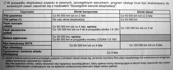

Mam pytanie do użytkowników daci. Po jakim przebiegu wymienia się filtr powietrza? W czasie czytania :Naprawa Renault Logan Instrukcja 2009 Sandero, Sandero Stepway
zaznaczam jest to książka rosyjska w tabeli konserwacji jest jak wół, że wkład filtra powietrza należy wymieniać co 15 tyś przebiegu. Natomiast niektórzy użytkownicy piszą, że co 60 tyś przebiegu. Skąd taka różnica. Nadmieniam, nie posiadam instrukcji wydanej przy zakupie samochodu. Natomiast żeby uzyskać wsparcie dacia.pl przy kilkakrotnych próbach z rejestracją na stronie, nie mogę uzyskać tych danych.

laisar - 2015-05-16, 01:40
Józef napisał/a:
Po jakim przebiegu wymienia się filtr powietrza? W czasie czytania Naprawa Renault Logan Instrukcja 2009 Sandero, Sandero Stepway zaznaczam jest to książka rosyjska w tabeli konserwacji jest jak wół, że wkład filtra powietrza należy wymieniać co 15 tyś przebiegu. Natomiast niektórzy użytkownicy piszą, że co 60 tyś przebiegu. Skąd taka różnica
Stąd:
i stąd:

Zdjęcie z książki Naprawa Renault Logan Instrukcja 2009 Sandero, Sandero Stepway
Pozycja nr 4 od góry po przetłumaczeniu : wymiana wkładu filtra powietrza dalej zaznaczono + co 15 tys. Być może na drogach rosyjskich jest większe zapylenie.
Józef - 2015-05-16, 12:21
Wracając do podanych w załącznikach przez laisara jest duża rozbieżność instrukcji rosyjskich do instrukcji europejskich. Zastanawiam się czym to jest podyktowane, może tym, że te dacie produkowane w Rosji są z gorszych materiałów ?
