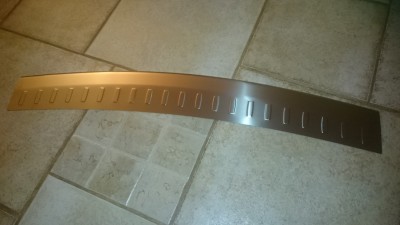

Wysłany: 2016-03-02, 22:19   Dodatkowe akcesoria

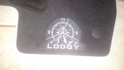

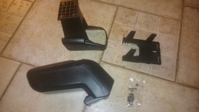

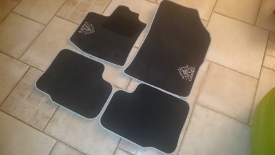

W ramach akcji z voucherem dla przyjaciela (już przekazałem jednemu koledze w naszym forum) dostałem "zwrotny" voucher na 800 zł. ;-)
Więc z synem zastanowiliśmy się co z nim zrobić i ostatecznie zakupiliśmy oryginalne akcesoria do Lodgy.
Wybraliśmy podłokietnik, nakładkę ze stali nierdzewnej w matowym połysku na tylny zderzak przy otworze bagażnika i welurowe dywaniki z logo LODGY.
Jeszcze nie zamontowałem podłokietnika ani nakładki, bo czekam na lepszą pogodę, bym mógł zamontować. Trzeba na to poświęcić trochę czasu na ich montaż. ;-)
Podłokietnik jest oryginalny, ma dodatkowe wzmocnienie u postawy (nie będzie przykręcone do samego plastikowego tunelu w przypadku innych zamienników tak jak Armcik).
Nakładkę na zderzak muszę bardzo dokładnie przykleić (tam jest b. mocny klej firmy 3M), bo jak zrobię za szybko i niedokładnie to nie będzie można je poprawić (tak pisze instrukcja montażu).
Niżej pokazuję te akcesoria (sorry za kiepską jakość, bo robiłem to komórką, a nie chciało mi się brać profesjonalnego aparatu, jednak to widać i chyba nie wymaga komentarzy... :-D )

Szczególnie ciekawi mnie nakładka (listwa) na tylny zderzak, jaka cena w ASO :?:

Te akcesoria zakupione w ASO są oryginalne (nie podróbka) i ceny są niestety spore, ale do czego miałem voucher... (gdybym nie miał tego vouchera to bym nie kupował) :-P
A tak odpowiadam dane z faktury: cena tej nakładki jest 269 zł, podłokietnik 413 zł, welurowe dywaniki 264 zł.

route2000 widziałem nieoryginalne, bardzo podobne w cenie 190zł więc chyba nie ma tragedii. Zastanawiam się jeszcze na taką naklejką zabezpieczającą laminowaną.

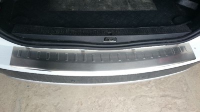

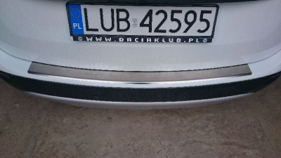

Wysłany: 2016-04-25, 09:04   Nakładka na tylny zderzak
Wreszcie skorzystałem z wolnego czasu i przykleiłem nakładkę na tylnym zderzaku. ;-)
Niżej fotki, ale są kiepskiej jakości, bo robiłem srajfonem. Jednak są do obejrzenia :-)
Przy otwartej klapie bagażnika
Plik ściągnięto 47 raz(y) 59,93 KB
Przy zamkniętej klapie bagażnika
Plik ściągnięto 30 raz(y) 62,19 KB

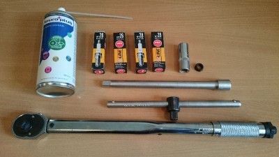

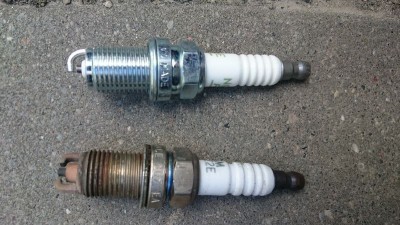

Wysłany: 2016-04-25, 09:18   Wymiana świec zapłonowych
Wreszcie wymieniłem świece zapłonowe po 45 tys. km. ;-)
Sprężonym powietrzem przedmuchałem gniazda świec, potem normalnym kluczem z nasadką 16 mm (przeznaczona do świec - ma w środku gumę do potrzymania wykręconej świecy) wykręciłem świece i wkręciłem nowe świece. Kluczem dynamometrycznym dokręciłem je do wartości 25 Nm. Tylko trzeba mieć przedłużkę do klucza o długości nie mniej jak 25 cm (dłuższa jest lepsza - wygodniej się wkręca i wykręca).
Użyłem nowe świece zapłonowe firmy NGK V-LINE BKR6E jednoelektrodowe (nr. 28)
Zestaw do wymiany świec: sprężone powietrze, klucz dynamometryczny i klucz z nasadką do świecy 16 mm wraz z przedłużką.
Plik ściągnięto 23 raz(y) 65,41 KB
U góry nowa świeca, a u dołu zużyta fabryczna świeca.
Plik ściągnięto 33 raz(y) 109,48 KB

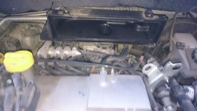

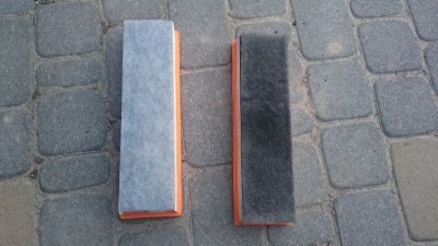

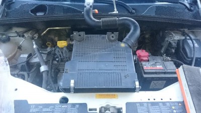

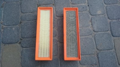

Wysłany: 2016-04-25, 09:41   Wymiana filtra powietrza.
Po 25 tys. km wymieniłem filtr powietrza w silniku. :-)
Nie wierzcie zaleceniom producenta, że filtr się wymienia po 60 tys. km!! Fotki niżej same to mówią... (sorry za kiepską jakość, ale nie chciało mi się wyciągać profesjonalnego sprzętu, bo miałem niezbyt czyste ręce). ;-)
Do tego potrzebne są dwa klucze: nasadowy 8 mm i śrubokręt TORX 20 oraz szmatka do wycierania.
Torxem wykręcamy dwie śruby u góry obudowy filtra, a nasadowym wykręcamy dwie śruby u dołu obudowy (uwaga, nie zgubić gumowe podkładki), potem - UWAGA! - z tyłu są dwie metalowe zatrzaski (należy je odciągnąć w dół, by je uwolnić), następnie odczepiamy przy wylocie rurę (lekko ścisnąć zatrzaski).
Jeszcze lekko ściągnąć rurkę biegnącą pod obudowę z zatrzasku i wyjmujemy je.
Wymieniamy filtr na nowy po uprzednim oczyszczeniu wnętrza obudowy czystą szmatką. ;-)
Po tej operacji z powrotem je składamy w całość. :-D
Tak widać silnik po zdjęciu obudowy. Po lewej stronie widać wtryskiwacze do LPG koło żółtego korka wlewu oleju.

Z lewej nowy filtr, a z prawej zużyty....

Widać różnicę, jak jest zanieczyszczony filtr....

Ja też sam zmieniałem filtr powietrza po niecałych 14 kkm, wyglądał identycznie, ciekawe jak po tych 60 tys. :-P a sama wymiana poszła o niebo szybciej niż w 1.2 16V w Clio seniora ale wiadomo - najgorszy pierwszy raz xD

route2000 fajnie ta nakładka na zderzak wyszła. Chyba się będę musiał zastanowić nad montażem bo jak pies z bagażnika wychodzi to haczy łapami o zderzak :-/
Przychodzi taki moment życia, że od pojemności silnika ważniejsza staje się pojemność bagażnika.
Posty: 3715
Wysłany: 2016-05-05, 20:56
To musisz kupić nieoryginalną jako zamiennik bo pies pazurami może porysować nakładkę.... Kosztuje mniej niż ta moja oryginalna. ;-)
Wysłany: 2016-05-05, 21:10
Jak dla mnie lipa . Mój pies też zawsze wskakuje do bagażnika a ma znacznie wyżej .
Zwykle wskakuje przednimi łapami i się podciąga . Nakładka musi zakrywać rant bo zwykle on jest rysowany .
Posty: 3715
Wysłany: 2016-05-06, 08:14
Zdjęcie mało dokładnie pokazuje, ale ta nakładka właśnie zakrywa rant zderzaka w dól jakieś 5-7 mm. ;-)
