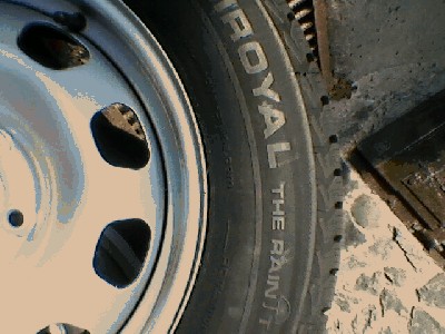

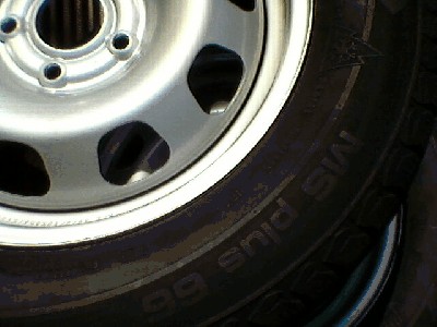

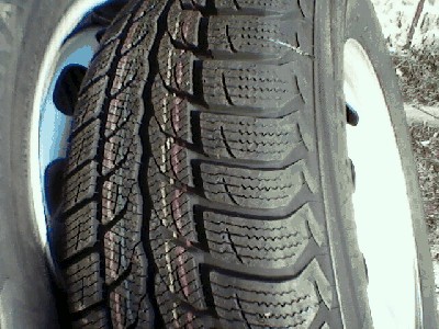

Ciekawy epilog podróży: okazało się, że tydzień temu fachowcy założyli mi dwie zimówki "po skosie" tj. przeciwnie do konstrukcyjnego kierunku obrotu: a ja zastanawiałem się czemu:
-aut ściąga na lewo;
-dużo więcej spala;
-gorzej hamuje;
-na suchym ABS ochoczo bierze się do pracy
:evil: :evil: :evil:

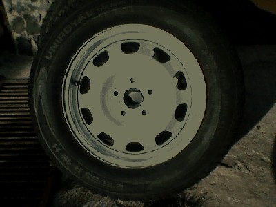

wczoraj kupowałem stalówki w Bosch Service - wytargowałem po 205 szt. Tak wyglądają obute w zimówki Uniroyala. Sądzę,że można darować sobie i felgi i te kapselki. A jeśli ktoś naprawdę się upiera - proszę bardzo - niemiecka strona - wychodzi za komplet ok 165 zł ze sprowadzeniem, po kursie dnia

... nie widzę takiego ładnego dekielka do zakończeń osiek, bo te z kolei mają taki "gustowny" pomarańczowy kolor :-/
Witam!
piotrres, do tych kół pasują oryginalne mini kołpaki, z którymi sprzedawane są DD fabrycznie wyposażone w stalowe felgi (wiedza z własnego doświadczenia).
Standardowo mam felgi stalowe „stylizowane”, na zimę stalowe zwykłe, więc problem schowania „gustownego koloru” sam się rozwiązał :-)
Swoją drogą ciekawe ile te oryginalne kołpaki kosztują :?: W salonach można się różnych zjawisk spodziewać.
Ostatnio zmieniony przez PiotrSz 2011-10-31, 08:13, w całości zmieniany 1 raz

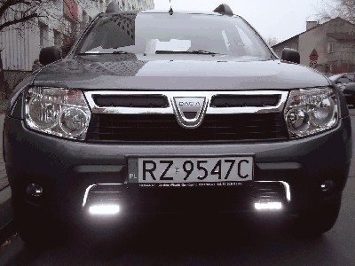

Czyn to czyn, zapadla klamka, od dzisiaj jeżdżę na światłach dziennych,
DayLight 4
Działają jedynie przy pracującym silniku (tj. impuls z alternatora uruchamia światła zasilane z akumulatora). Jak te światła się komponują: patrz załącznik.
Przyznaję, że dziwnie się czuję gdy po odpaleniu silnika odruchowo nie zapalam św. mijania.

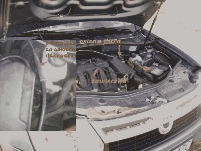

Ostatnio przy nagrzanym silniku pojawił się metaliczny dźwięk przypominający rozklekotanego Jelcza-Berlieta na wolnych obrotach lub puszkę toczącą się po bruku.
Rezonans przy: wolnych obrotach, 1200, 1800, 2400, 3000, dalej zagłusza silnik
Przyczyna okazała się prozaiczna: osłonka linki gazu uderzała o obudowę filtra, a zawleczka linki gazu tarła o osłonę silnika: chordofon szarpany.

  Wysłany: 2011-11-19, 12:09   Rezonans wiecznie żywy
Odsunięcie linki gazu i kabla świateł długich po stronie lewej długich pomogło. Na chwilę. Ogólny poziom hałasu się zmniejszył, ale... charakterystyczny jelczowo-puszkowo-metaliczny rezonans pozostał. Ma charakter intermitentny :-P (tj. naprzemienny): raz się pojawia a raz nie: czasami przy przyspieszaniu, a czasami po zatrzymaniu, na luzie. Przypomina objawy oberwanego wieszaka od rury wydechowej. Momentami bywa, że matki dzieciom palcami pokazują O'Dacia jedzie! . ;-) Dodam, że auto dokładnie obejrzałem, także od spodu i wygląda, że nic się nie poluzowało. Pod maską pokrywa filtra i pokrywa skrzynki bezpieczników też siedzą jak należy. Co ciekawe, żeby ten dźwięk się pojawił wymagane są min. 2 klocki na "termometrze"
Wentylator nawiewu wykluczyłem, ponieważ dźwięk pojawia się przy wyłączonym wentylatorze.
Z ciekawostek: otwarcie klapy silnika powoduje że dzwięk ten znika: komora silnika robi, za komorę rezonasową, dla jakiegoś drobiazgu albo....(tak teraz sobie myślę)to:

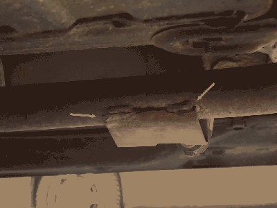

Wysłany: 2011-11-20, 19:46   Zagadka "Jelcz Inside" rozwiązana
@Piottres: dobiega jakby spod plastikowej osłony silnika. :-? (samocytowanie jest podobno nieetyczne ;-) )
Rzecz doprowadzała mnie pomału do szału (jak to u agresywnych piotrresów)
Dzisiaj się zawziąłem i w ramach "prac niekoniecznych" zacząłem osłuchiwać DD i oto wynik:
owszem dźwięk dobiegał po falowodzie jakim jest rura wydechowa. Przyczyną był skorodowany wieszak od rury wydechowej (w 17 miesiącznicę jazdy Dusterem, po jednej zimie i 23600 km :evil: )
I wszystko się zgadza:
-żeby zaczął brzęczeć musi się nagrzać: wówczas rura przesuwa się nieco względem wieszaka
między którym a rurą jest osłabione przewodnictw cieple.
-dodanie/ujęcie gazu wzbudza drgania, które przenoszone są tarciowo na wieszak. Tarcie leży tu u podłoża samego wzbudzania jak i przytłumiania drgań. Stąd na owa naprzemienność zjawiska
Zobaczcie sami na zdjęciu.
Rurki od klimy są aluminiowe, to może się rozszerzają? (;
No to prawie trafiłeś Krtku, rura + rozszerzalność cieplna. Dzięki za inspirację! Dodaję [pomógł] :-D
DD z urwanym wieszakiem jako jeszcze jeden przykład chaosu deterministycznego w mechanice klasycznej)
[/center]
Skorodowany wieszak. Konstrukcja jak we wczesnych Loganach. Przyheftany w dwóch miejscach kawałek kątownika.
Plik ściągnięto 23260 raz(y) 94,99 KB
