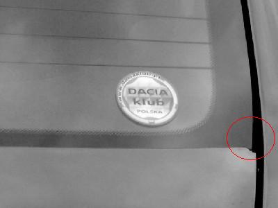

Witam, odświeżam temat kilka tygodni temu zobaczyłem, że u mnie też gromadzi sie woda, ale w prawym nadkolu. temat przeglądałem już wcześniej i wtedy woda nie występowała u mnie ale niestety sie pojawiła ostatnio. w którym dokładnie miejscu mieliście przecieki?

Wysłany: 2011-05-05, 07:34
Jak już wcześniej pisałem u mnie przeciekało połączenie (spaw) pod tylną szybą, są takie dwa po obu stronach.

Dzięki czytałem wcześniejsze Twoje wpisy, ale zastanawiam sie ten spaw jest od strony bagażnika widoczny czy od zewnątrz? Po obu stronach są tak jakby małe szczeliny na zewnątrz przy bocznych błotnikach. na zdjęciu na czerwono zaznaczyłem podejrzane miejsce
Plik ściągnięto 22907 raz(y) 9,82 KB
