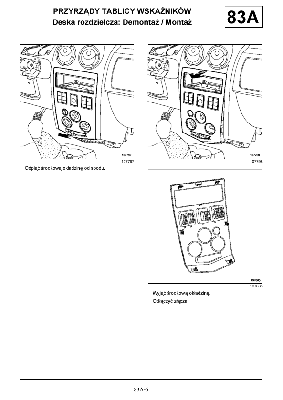

Jeżeli w ASO powiedzieli, że wymaga to wyjęcia to całej deski rozdzielczej, to oczywiście kłamali. Przypuszczam jednak, że pewnie po prostu powiedzieli to w taki sposób, żeby klient tak właśnie pomyślał. W rzeczywistości faktycznie chodziło im tylko o środkowy element konsoli, który wystarczy odpiąć (uwaga - wymaga użycia sporej siły):
Plik ściągnięto 4650 raz(y) 63,17 KB
Widzę, że konsola jest na zatrzaski, zatem istnieje ryzyko, że popękają.

Wyglądają naprawdę bardzo solidnie, więc o ile nie będzie się tego robić do drugi dzień to myślę, że ryzyko jest minimalne.
