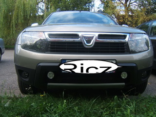

Duster po liftingu nowe dzienne światła .Nie poprawia odległości. Jasność świateł owszem tak 50% mocniejsze.
Plik ściągnięto 15610 raz(y) 49,36 KB
Posty: 4274
Wysłany: 2011-09-10, 19:32
Riczi napisał/a:
Ładnie -jakis link do tych swiatelek ?
PS> Czy nie sa za blisko ?

Wysłany: 2011-09-10, 20:09
Poszukaj na alegro. A co do odległosci, to obrysu niestety nie zmieniaja tylko po między sobą.

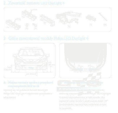

Takie wydaja sie przyzwoicie wykonane:
http://allegro.pl/led-day...1815202072.html
http://www.swiatla-do-jazdy-dziennej-drl.pl/cars/
Film instr. montazu:
http://www.youtube.com/wa...eature=youtu.be
Kupiłem i będę montował w Loganie.
Wymiary spełniają - od krawędzi pojazdu do krawędzi światła będzie 35 centymetrów.
Tylko muszę dorobić dwa kątowniki z blachy aluminiowej żeby je przykręcić pod kątem do wytłoczeń w gnieździe kratek zderzaków tak jak na zdjęciu kolegi:
Oryginalne mocowania się nie nadają.

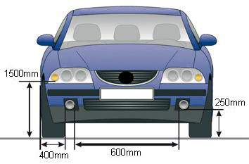

Poprosiłem o pomoc w "wykładni" w sprawie pomiarów tych odległości na forum diagnostów:
http://www.norcom.com.pl/...p=118001#118001
"O tak: "...2. Ilekroć w niniejszych przepisach jest mowa o "odległości rozmieszczenia świateł", należy przez to rozumieć, że:
1) największą wysokość mierzy się od płaszczyzny jezdni do najwyższego punktu powierzchni świetlnej przy pojeździe nieobciążonym;
2) najmniejszą wysokość mierzy się od płaszczyzny jezdni do najniższego punktu powierzchni świetlnej przy pojeździe nieobciążonym;
3) odległość od bocznego obrysu pojazdu mierzy się do najbardziej odległego od podłużnej płaszczyzny symetrii pojazdu punktu powierzchni świetlnej;
4) odległość od przedniego lub tylnego obrysu pojazdu mierzy się do najbardziej wysuniętego odpowiednio
do przodu lub do tyłu punktu powierzchni świetlnej;
5) odległość między dwoma światłami skierowanymi w tę samą stronę mierzy się między najbliższymi punktami rzutów ich powierzchni świetlnych na płaszczyznę prostopadłą do osi tych świateł..." Dz.U. 32 z 2003 poz 232 ze zmianami, załącznik nr 6."
RnR
Silnik: 1.5 dCi 110
Dołączył: 19 Paź 2010
Posty: 667
Skąd: POL/ŚL
Wysłany: 2011-09-16, 13:32
Czyli te swiatla jednak nie sa poprawnie bo nie miesza sie CALE w 40cm od krawedzi pojazdu tak?
Pomógł: 89 razy
Posty: 3817
Wysłany: 2011-09-16, 13:49
RnR napisał/a:
"odległość od bocznego obrysu pojazdu mierzy się do najbardziej odległego od podłużnej płaszczyzny symetrii pojazdu punktu powierzchni świetlnej; "
płaszczyzna symetrii z grubsze tnie znaczek Dacii na połówki - najbardziej oddalony punkt świetlny to punkt lampy najbliższy od obrysu pojazdu
więc nie muszą się mieścić całe
Jeszcze definicja obrysu bocznego:
"4. Boczny obrys pojazdu oznacza płaszczyznę równoległą do podłużnej płaszczyzny symetrii pojazdu, przechodzącą przez najdalej wysunięty punkt na zewnątrz pojazdu, z wyjątkiem lusterek, świateł bocznych i elementów elastycznych (§ 2 ust. 2 rozporządzenia)."

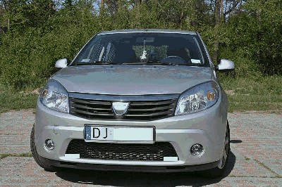

Planuje umieszczenie w dolnych rogach plastra miodu - oslony chlodnicy. Zmierzylem w Sandero łapia sie na odleglosc 60 cm i 40 cm od obrysu. Tylko nie wiem, czy uda sie zamontowac w odpowiednim kierunku do jazdy - zderzak jest lekko wygiety. Trzeba cos przestawic by swiecily na wprost. Niby jest jakas regulacja 10 stopni.
PS> Czy przepisy cos mowia o zakazie uzywania swiatel do jazdy dziennej w okresie jesienno-zimowym ? Jak jest sprecyzowana sprawa przejscia na swiatla mijania z dzinennych po zapadnieciu zmroku ? Czy mozna za dnia np. w tunelu jechac na dziennych ?
Planowane miejsce montazu
Plik ściągnięto 236 raz(y) 86,9 KB
Ostatnio zmieniony przez mekintosz 2011-09-16, 21:55, w całości zmieniany 1 raz
