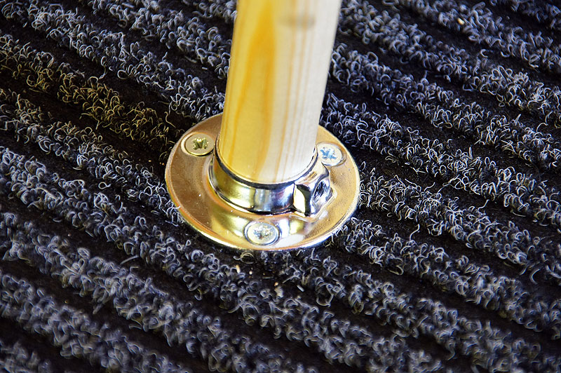

Wyjazd do Rumunii już za miesiąc pora zmontować jakieś wygodne spanie w samochodzie. W Nissanie było to wyrównanie powierzchni bagażnika i miejsca po tylnych siedzeniach różnymi bambetlami i na to szedł materac intexu. Nie było to wygodne rozwiązanie zwłaszcza przy dwóch osobach. Spanie było na tyle wysoko, że nie dało się swobodnie usiąść, a na materacu, gdy jedna osoba się przekręcała to druga podskakiwała.
W Dusterze po złożeniu tylnej kanapy jest idealnie równa powierzchnia, ale trochę krótka. Przedłużeniem jej będzie blat ze sklejki o wym. 126x80. Po jego zastosowaniu otrzymujemy powierzchnię do spania o długości 182cm i szerokości 126cm i 100cm w nogach (nadkola).
Materiały do budowy spania:
Blat zostanie oklejony wykładziną dywanową i zyska dwie nóżki (szybko montowane i demontowane) z drewnianych wałków, dla poprawienia stabilności. Na Allegro kupiłem (czekam na dostawę) piankę poliuretanową o grubości 9 cm i wymiarach 140x200 jest to pianka tapicerska do wyrobu materacy. Będzie docięta na wymiar legowiska i zastąpi materac czy matę. Po zastosowaniu tego wszystkiego pozostaje tyle miejsca pod sufitem, że można spokojnie usiąść.
Dzisiaj zabieram się za oklejanie blatu i produkcję i instalację nóżek, efekty i postępy niebawem w następnych postach.

Cykl produkcyjny:
Montaż:
I test ;)
Teraz czekam na kuriera z pianką tapicerską, jak dostarczy to spód będzie wyłożony 9 cm pianką, na to kocyk i śpiworek.

Może zamiast oklejać wykładziną należałoby pomyśleć o dorobieniu jeszcze 2ch nóg i miałbyś stolik.
