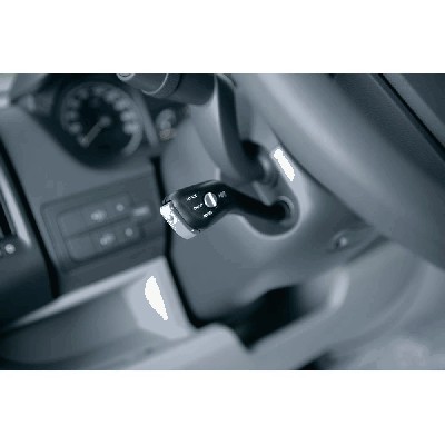

Wysłany: 2012-03-12, 11:50
to jest fajna dźwignia http://www.conrad.de/ce/P...oduktdaten_ciao
Plik ściągnięto 215 raz(y) 42,87 KB
Škoda Octavia Elegance | 1.9TDI AHF 120KM / 252Nm | xenon | 312mm vRS brake system | KYB Excel-G
Renault Megane I Coupe | 1.6e 90KM / 137Nm |
Wysłany: 2012-03-12, 19:20
faj3r napisał/a:
Nie pasuje do MS50.
