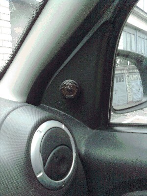

1. wymiana fabrycznych głośników na Alpine (spe-13c2 i spe-13cs)
2. wygłuszenie samochodu - sory gołe blachy rezonują - jakim cudem w dusterze może coś brzmieć na warte 1600zł (czy ile tam jest za fabryczne radio)
3. wymiana jednostki na budżetowego Blaupunkta Hamburg MP-68 - głównie z powodu BT, mimo wszystko kolejna słyszalna różnica.
4. dołożenie skrzyni Alpine z 12" głośnikiem - największy skok.
Śmieszne jest to że kosztowało mnie to niewiele więcej niż fabryczny zestaw.

Jak najbardziej uważam, że fabryczne miejsca w drzwiach są dobrze dobrane, niestety tweetery robiłem trochę na słuch i trochę wg. własnego gustu...
