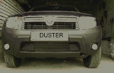

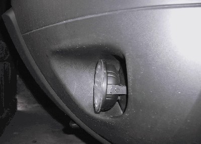

Przewód od świateł postojowych jest koloru różowo- niebieskiego.
Mój montaż lampek dziennych, bez wycinania zderzaka,lampki uniwersalne za 130zł .Podłączenie elektryczne muszę zlecić ASO- gwarancja ;)

Wysłany: 2011-10-05, 13:41
Całkiem fajny pomysł. W zasadzie to ten sam model co u mnie ... tylko wersja slim :mrgreen:
Pomógł: 36 razy
Posty: 4286
Wysłany: 2011-10-05, 16:44
Zdecydowanie ładniejsze sa wbudowane w te otwory ;-) niz odstajace.
Ale montaż mniej skomplikowany, jakbym miał wyciąć krzywy otwór to lepiej niech tak będą zamocowane :-D zresztą wszystko przede mną jeszcze :mrgreen: może kiedyś zmienię na wklęsłe :lol:

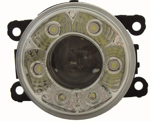

Zintegrowane w jedną lampę światła dzienne LED i tradycyjne przeciwmgłowe (H3):
http://www.ebay.de/itm/39..._fvi%3D1&_rdc=1
(jak się skończy, można szukać np "Nebelscheinwerf​er Tagfahrlicht")
- niestety, 179€ (+24,90€ przesyłka) to porównywalnie do omawianego już produktu Helli...
