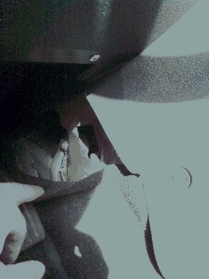

Co powiecie na ognisko rdzy w srodku kabiny, obok pedlu gazu ? Rdzawy nalot na metalowym elemencie. Czy nie mogli tego zrobic ze stali nierdzewnej, czy jakiegos ocynku ? Jalos zabezpoieczyc ? Czyu do ASO nieh sie tym zajma ?

Co powiecie na ognisko rdzy w środku kabiny, obok pedlu gazu ? Rdzawy nalot na metalowym elemencie. Czy nie mogli tego zrobic ze stali nierdzewnej, czy jakiegos ocynku ? Jalos zabezpieczyć ? Czyu do ASO niech się tym zajmą ?
u mnie tak wyglądało już po roku - ale nic z tym nie robiłem i przez kolejne 5 lat wyglądał ten element identycznie - bez zmian an gorsze ...
U mnie też szyko pojawił się tam taki rudy nalot, przy czym objawy się nie pogłębiały i przez pozostałe 4,5 roku wyglądało to tak samo. Nic z tym nie robiłem poza delikatnym natłuszczeniem.
Np ja powiem, że "rdzawy nalot" nie koniecznie jest tożsamy z "ogniskiem rdzy".
Czy nie mogli tego zrobic ze stali nierdzewnej, czy jakiegos ocynku?
Może zrobili - rdzawy nalot nie musi być tlenkiem żelaza.
Zapytać na pewno nie zaszkodzi, ale sądząc po odpowiedziach innych kolegów - nie liczyłbym na zbyt wiele: "TTTM"...

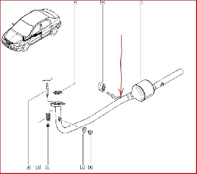

A wczoraj po wymianie kół na zimowe, zerknąłem sobie pod auto sprawdzić, jak wygląda podłoga, czy nigdzie nie zdarłem zabezpieczenia antykorozyjnego itd.
Patrzę, a tu mocowanie tłumika (to przy katalizatorze) przez rdzę pękło, dokładnie przy samej rurze wydechu rdza zżarła pręt mocowania albo spaw, dokładnie w tym miejscu jak na zdjęciu poniżej. Najciekawsze jest to, że jak pękło to od czasu do czasu brzęczało, i ja to słyszałem tak jakby coś stukało mi przy podszybiu od strony szyby :) Fajnie co ?

Ano TTM: miałem to w Loganie. Nawet gdzieś kiedyś o tym pisałem. Naprawa: 20 PLN
W DD ten wieszak wygląda solidniej.
Wysłany: 2011-11-06, 19:50
A jak to naprawili ? Zaspawali ponownie ? Czy jakąś nową obejmę założyli ?

Narazie nie chcę aby to spawali, bo wtedy ruda jeszcze bardziej wejdzie, narazie naprawię to za pomocą takiej obejmy :
Wysłany: 2011-11-07, 19:52
Jutro jak zamocuje, to zobaczysz jak :)

Zespawane w warsztacie specjalizującym się w wydechach. Bo wg ASO się wymienia całą rurę wydechową :shock: Sami mi doradzili, żeby pojechać na Przemysłową lub Witosa w RZ!
