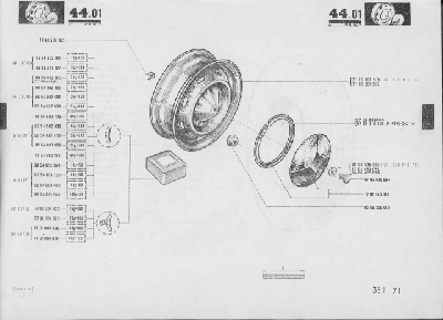

Witam mam pytanie co do rozstawu felg(szpilek) w Daci 1300 ;> ma ktos dokladne wymiary? Bo w necie wyczytalem 3x125 lub 3x112 wiec pytanie ktore... moj rocznikt to 73 ;>

Witaj.
Poszukałem, poszukałem i nic nie znalazłem więc poszedłem i zmierzyłem.
Na feldze wychodzi 3X129, natomiast na śrubach 3X130.
Numer części zamiennej 7700502528 lub 7700551506

Nie mogę znaleść nr części zamiennej. Musisz szukać od jakiejś renówki np R12, chyba R11 i 15 bo one też chodziły na tych samych felgach. Szczerze ci powiem że z bębnami jest problem w przeciwieństwie do tarcz przednich. Ja szukałem drugiej nówki bębna przez 1,5 roku. Z tego co wiem to 1410 pod koniec produkcji wychodziły już na 4 śruby. To już by moim zdaniem nie pasowało i wiązało by się z wymianą tarcz z przodu.
