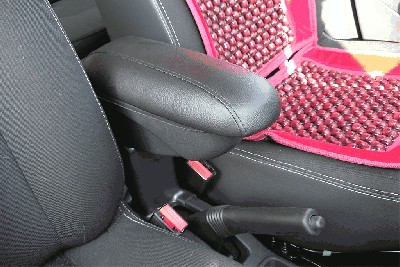

Nie wiem co się nie podoba w podłokietnikach, ale ja sobie właśnie kupiłem na allegro.
http://allegro.pl/podloki...1871991941.html
Tylko właśnie się zastanawiam co z tym mocowaniem. Nie wygląda to najlepiej ale może sobie założę w sobotę to zobaczę. Najwyżej coś się przerobi (wzmocni) :roll: .
Ale ogólnie to wykonany super.

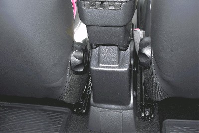

Witam.
Ja kupiłem właśnie ten podłokietnik http://allegro.pl/show_item.php?item=1871991941
I nie narzekam. Wprawdzie poczyniłem lekkie zmiany w mocowaniu, ale małe.
Wpierw wyjąłem obudowę kanału, która jest o dziwo dość sztywna. Później podłokietnik zamocowałem w domu do kanału. Z tą zmianą, że przykręciłem na śruby z nakrętką a nie blachowkrętami co dali do mocowania. Usztywniło to dość mocno całą konstrukcję. A później zamocowałem całość do samochodu. Jest ok. Sztywno. Skakać po nim nie będę :lol: Uważam, że długo wytrzyma.
Ostatnio zmieniony przez laisar 2011-10-22, 12:08, w całości zmieniany 1 raz

Wysłany: 2011-10-22, 17:32
A to fotki
