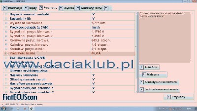

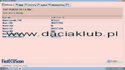

Jak już pisałem wcześniej ELM 327 można wykorzystać do diagnostyki aut z grupy Fiat.
Dziś sprawdziłem koledze Punto z silnikiem 1,4 .
Informacje o wspomaganiu.
Plik ściągnięto 685 raz(y) 47,23 KB
Parametry wspomagania kierownicy.
Plik ściągnięto 574 raz(y) 71,42 KB

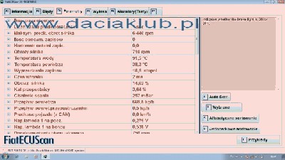

Monitorowanie parametrów silnika.
Plik ściągnięto 568 raz(y) 69,53 KB

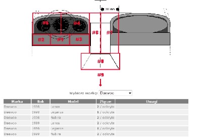

dyfre napisał/a:
może mi ktos powiec gdzie jest podłączenie pod kompa w wersji benz bo byłemu gazownika swojego i nie mógł sie doszukac gdzie on sie mieści
Lokalizację można sprawdzić :
http://diagnostyka-samoch...tion=diag_gdzie
Plik ściągnięto 704 raz(y) 79,2 KB

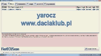

Dziś poprzez kabel VAG KKL i program FiatECUScan sprawdziłem i skasowałem błędy silnika w pandzie. ;-)
Wykryte błędy to:
P0300 - Wykryte przypadkowe/wielokrotne wypadanie zapłonów w cylindrach
P0302 - Cylinder 2 - wykryte wypadanie zapłonów
Opis danych błędów w/g DTC.
Wymiana świec i kabli wysokiego napięcia powinno załatwić sprawę.

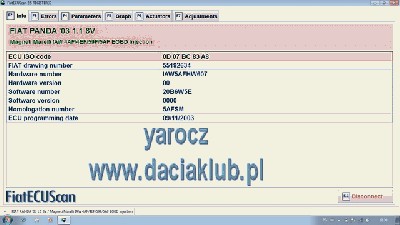

Informacje o silniku
Plik ściągnięto 547 raz(y) 122,54 KB
Błędy
Plik ściągnięto 495 raz(y) 108,92 KB
