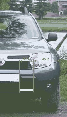

Oto moja propozycja

Na obrazku to jest po prostu na styk, a oba elementy mają taką samą szeroko - dlatego mówię o konieczności pomacania:
(Konkretnie, to potrzebne jest miejsce o szerokości min 94 cm - i można wtedy założyć lampy o szerokości max 17 cm każda).
Pomacałem. Szerokość tej srebrnej listwy ozdobnej - 103 cm. Maksymalna szerokość tego czarnego pod listwą - 95 cm. Szerokość plastra miodu - 89 cm.
Mierzyłem na mrozie i łapy mi się trzęśli, więc z dokładnością do 0,5 cm.

Czyli: niby można - oczywiście pod warunkiem, że się wyrżnie dziurę w listwie lub atrapie... Wciąż jednak pozostaje jeszcze kwestia krzywizn - zrobienie tego estetycznie może nie być takie proste jak na obrazku /:
No ale przynajmniej jest jakieś światełko w tunelu C:
piotrres napisał/a:
Oto moja propozycja
Jeżeli dodać odpowiednie marginesy wokół tablicy (sama ma 53 cm) to spoko.
Weź pod uwagę, że w atrapie te 95 cm jest od tych ostrych rogów, więc jeśli światła DJD nie będą trójkątne, to może być problem. Krzywizny powinny dać się opędzić modułami łukowatymi, gorzej z pochyleniem atrapy w tył, ale jakby osadzić światła głębiej, to powinno być ok.
Color me "not convinced". :|

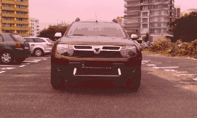

Hmm... nurtuje mnie to już jakiś czas. Czy w przepisach oprócz odległości wszystkich pisze, że dzienne muszą być poziomo? A może skośnie by tak? ;-)
Sorki,że się posłużę cudzym zdjęciem. Akurat nie mam nic pod ręką...

W przepisach jest zdefiniowane coś takiego jak "oś odniesienia" - czyli, mniej [niż] więcej, wiązka światła. I to ona ma być pozioma, z kątami widoczności po 20° w poziomie i +10°/-5° w pionie.
Natomiast jak to jest technicznie realizowane - to już problem danego producenta lamp. Jednak dlatego właśnie trzeba dany model montować zgodnie z jego zaleceniami - jeżeli przewidziane jest, że mają być poziomo, to muszą być poziomo.
Teoretycznie mogą więc istnieć i skośne - ale musiałby to być ściśle określony skos, przewidziany przez wytwórcę, a nie dowolnie wybrany, pasujący akurat do konkretnego auta.
Nawet w tych modułowych światłach DayFlex Helli - i podróbkach - każdy pojedynczy element musi być zamontowany we właściwej pozycji względem osi x, y, z.
Co do fotki: jeżeli te lampy byłyby przewidziane do takiego montażu - to spoko (są przecież podobne rozwiązania fabryczne w niektórych nowych autach, np fordach czy citroenach). Ale jeśli te światła zostały zaprojektowane do pracy poziomej, to nie można ich zamontować skośnie, jeśli ma to być zgodnie z przepisami.

W większości lamp diodowych nie ma określonego położenia diody, a odbłyśnik jest wkładany raz tak, raz tak. Szkło nie ma konkretnych skosów (tych kilka które rozbierałem tak miały) wymuszających takie a nie inne ułożenie góra dół, chociaż raczej tych tańszych to dotyczy. Jedynym określnikiem jest napis homologacyjny na szkle. I tak czasem ktoś komuś zamontuje odwrotnie i jest O.K. Po prostu pomyślałem, że byłoby fajniej. :-D I jakiś znak rozpoznawczy byłby dla klubowiczów widoczny z daaaaaleeeeka!!
Wysłany: 2011-11-18, 10:37
Nie interesuje nas pojedyncza dioda, tylko cała lampa, czyli zespół:
źródło_światła+odbłyśnik+klosz+obudowa
- a on musi mieć określony sposób montażu [bo inaczej lampy nie otrzymałyby homologacji].
Jeżeli instrukcji brak, tzn. że coś jest niehalo.
Natomiast jeżeli instrukcji twierdziłaby, że montować można dowolnie, to od strony prawnej użytkownik byłby oczywiście czysty.
