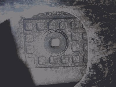

Wysłany: 2011-12-03, 18:15   Korek spustu oleju
Olej wymieniam co 2 lata. Elf 5w/40 wraz z filtrem. Przesyłam zdjęcie korka spustowego oleju.
Klucz kwadrat 8 na nasadkę 1/2
Plik ściągnięto 330 raz(y) 214,36 KB
Ostatnio zmieniony przez sierpik 2011-12-03, 18:15, w całości zmieniany 1 raz

Wysłany: 2012-01-14, 15:28   korek spustowy oleju
czy ktoś pamięta jaki wymiar kwadratu w korku spustu oleju w Dusterze 110kM dCi?

Rozmiaru nie pamiętam ale wiem że pasuje standardowy klucz od kosiarki z silnikiem Brrigs & Stratton

W Loganie mam kwadrat "8" :-> :?: Pozdro

Wysłany: 2012-01-15, 22:32
W Sandero też jest kwadrat 8mm.
