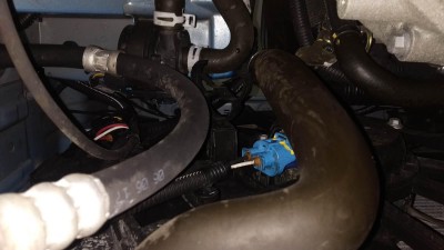

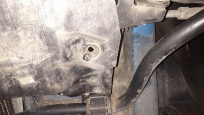

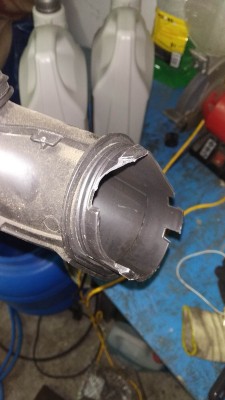

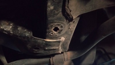

Jako mechanik jestem po prostu zażenowany, i nie zrobił tego żaden praktykant. Po takim majstrze masz więcej zepsute niż wcześniej. Jaki to penumatem było robione że się urwało ? a sposób "naprawy" to jest zwykle chamstwo czy w aso renault nie było śrub do osłony silnika wspólnych dla całej marki od 10 lat ? A jak gwint się urwał to choćby trytytka ale po co pyk pyk blachowkrętem i fajrant.
Do roboty było wymiana elektrozaworu na butli na 2 rbg naprawdę wszystko ma swoje granice , nawet się podłożyć porządnie podnośnika nie chciało ...
korozja ramy ale jak ?

śruba zgubiona rozumiem nie chciało się szukać , inna to by było lux no nawet trytytke ale to jest zwykle chamstwo

jakoś sie trzymie bedzie gitara

a po co wpinać przewody na co to komu ?

Nie trzeba być mechanikiem. To jest jakaś masakra! Gdyby mnie coś takiego spotkało to skończyło by się przynajmniej na potężnej awanturze z fotkami wysłanymi do Renault Polska.
