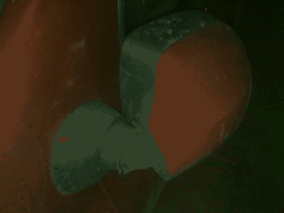

No i potwierdzily sie moje ciche i skrywane obawy - niestety klej nie wytrzymal proby mrozow i czestego skladania lusterka. Teraz musze upolowac lusterko z jakiegos rozbitego Dusterka (czuje ze za oryginalne, nowe krzykna jak za zboze) albo zrobic swoje wlasne, firmowe mocowanie z typu "gniotsa, nie lamiotsa".

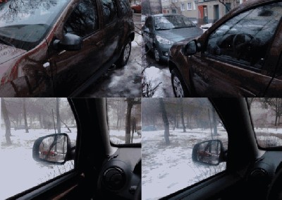

Przemyslawszy sprawe postanowilem wybrac rozwiazanie budzetowe. Zakupilem zamiennik loganowski i zainstalowalem go Drakulce. Jedynym mankamentem jest brak mozliwosci zlozenia, ale zazwyczaj od strony kierowcy i tak zostawiam wiecej miejsca zeby moc wysiasc, a jak widac nawet zlozenie lusterka nic nie pomoze jak ktos chce uszkodzic woz. I tak za stowke mam nowe lusterko. Nawet jesli je strace nie bedzie zalu jak przy oryginalnym, ktore jest kilka razy drozsze. A stare sprobuje naprawic drugi raz, przy czym tym razem procz kleju pomysle o dodatkowych wzmocnieniach - moze sie przyda na przyszlosc.

bushi napisał/a:
Teraz masz takie lusterko jak ja mam w Sandero. A te lusterka można składać, tylko trzeba trochę siły użyć. Chyba, że masz jakąś podróbkę/zamiennik to wtedy już nie wiem. W każdym bądź razie można składać oryginalne lusterka z Sandero/Logana po liftingu.

jackthenight napisał/a:
Dokładnie to samo chciałam napisać ;)
bushi napisał/a:
Więc może faktycznie się nie da złożyć...

bushi napisał/a:
Oczywiście że się składa. Trzeba tylko bułeczkę więcej zjeść na sniadanie.
Proponuje użyć Żywicy Epoksydowej doskonały materiał do naprawy i uzupełniania braków w tworzywach.

Oczywiscie dziekuje kolegom za pomoc. Jesli chodzi o skladanie to stanalem przy lusterku i pomyslalem - raz kozie smierc (jaka niby ze mnie koza?) - i pchnalem dosc silnie lusterko. Tak, sklamalem, sklada sie. A potem na potwierdzenie tego, ze jednak go nie zlamalem przeczytalem rady kolegow na forum :P W temacie naprawy oryginalnego lusterka rozwazalem nawet poxiline :) Jak bede mial wene tworcza i czas to zobacze co wykombinuje.
