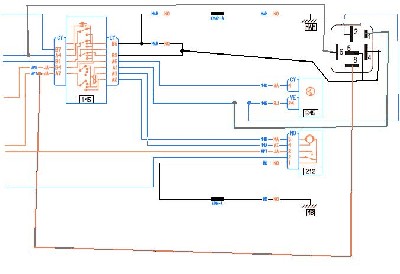

czy któryś z kolegów mógłby poprowadzić mnie za rączkę jak to zrobić żeby działało
Podłączasz to w ten sposób (klikamy na obrazek aby powiększyć):

Raczej : U642B
A możesz pstryknąć foto tego rozebranego przekaźnika. Wyżej pokazałem ci jak to podłączyć.
Pinu 6 w przekaźniku możesz nie podłączać, jeśli nie chcesz aby wycieraczka sama się włączała po psiknięciu spryskiwaczami.
Jak coś to pytaj, bo nie wiem czy wyjaśniać schemat, czy po schemacie już sobie dasz radę.

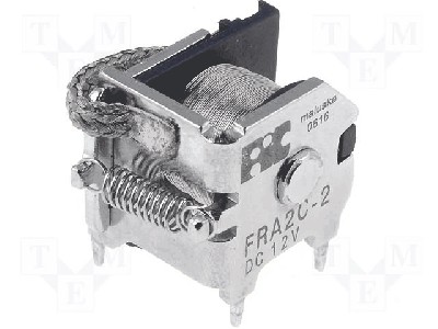

W środku masz przekaźnik tego typu. Jak chcesz to ci płytkę rozrysuje, a ty sobie namalujesz i wytrawisz.
Ten od dacii 1300 co pisałem wcześniej też ma taki i nawet mam już schemat rozrysowany i płytkę.

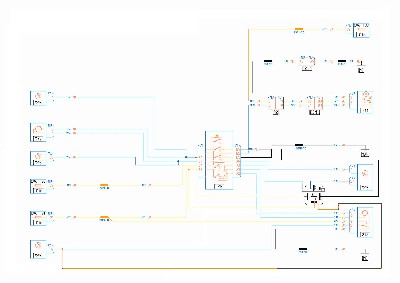

Wysłany: 2011-12-30, 12:50
Ale mnie Marek o co innego chodzi.
Są dwa rodzaje tych przekaźników : dla wycieraczek przednich i drugi typ dla wycieraczek tylnych.
Różnią się tym, że dla przekaźnika dla tylnych wycieraczek do pinu 5 przekaźnika podłączamy masę, a w przypadku dla przekaźnika dla przednich wycieraczek podłącza się pin 5 do sygnały z wyłącznika PARK wycieraczki.
W naszych tutaj na forum rozważaniach bierzemy przekaźnik przystosowany pod tylną wycieraczkę ale podłączamy go do przedniej wycieraczki, i dlatego pin 5 jest podłączany pod masę.
Wygląda to tak, jak w pliku w załączniku.
U642B w specyfikacji ma do pinu 5 podłączony przełącznik PARK z wycieraczki.
Ja posiadam przekaźnik ze scalakiem U642B dla wycieraczek przednich, i jeśli na stałę podłącze do pinu 5 masę to przekaźnik nie działa - nie ma interwału, przekaźnik włącza wycieraczkę i czeka aż pojawi się masa - ona nie może być podłączona na stałe, ale musi pojawić się z opóźnieniem - tak jak działa wycieraczka, pozycja PARK po sekundzie się pojawi.
Czyli przekaźnik włącza wycieraczkę dopóty, dopóki nie pojawi się masa na pinie nr 5.
Jeśli dasz masę na stałe na pin 5 to przekaźnik włączy wycieraczkę i nigdy jej nie wyłączy.
I teraz ciekawi mnie jak to zrobili w tym przekaźniku co ma Pawlo, że korzystając z U642B
można na stałe podpiąc masę do pinu 5 i przekaźnik będzie działać poprawnie, no chyba że Pablo kupił przekaźnik pod wycieraczki przednie to wtedy do pinu 5 będzie musiał zamiast masy podłączyć sygnał z włącznika wycieraczki PARK.
Co oczywiście nie jest problemem.
Ale w moim przypadku, kiedy chcę podłączyć przekaźnik pod tylną wycieraczkę jest mały problem, bo w tylnej wycieraczce przełącznik nie podaje sygnału PARK. Ja to sobie rozwiązałem przez programowalny timer CD4541, który co sekundę wystawia masę i wtedy u mnie też to będzie działać z tylną wycieraczką, ale ciekawi mnie jak to zrobili z U642B w fabrycznym przekaźniku pod tylną wycieraczkę, dlatego proszę właśnie Pawlo aby wstawił zdjęcie tego przekaźnika.
Plik ściągnięto 373 raz(y) 86,91 KB

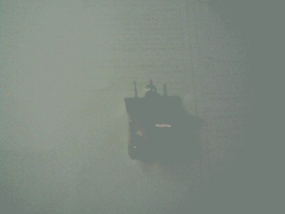

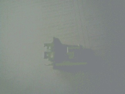

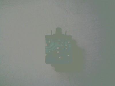

Zdjęcia tego przekaźnika,niestety nie są najlepsze ale dlatego że on sam jest mały i aparat się nie wyrabia z ostrością.
Plik ściągnięto 273 raz(y) 226,86 KB
Plik ściągnięto 233 raz(y) 216,24 KB
Plik ściągnięto 207 raz(y) 209,23 KB

Wysłany: 2011-12-30, 19:18
Jak masz przekaźnik dedykowany na przednie wycieraczki to musisz to podłączyć zgodnie ze schematem w załączniku.
Przekaźnik ma 6 nóżek o numerach : 1, 2, 4, 5, 6 i 8.
145 to wtyczka manetki.
212 to wycieraczka przednia.
645 to UCH.
Jeśli już masz podłączony przewód do automatycznej wycieraczki, która to się uruchamia po spryskaniu szyby to pinu 6 w przekaźniku nie podłączasz, bo nie ma sensu dublować funkcji.
Czyli podłączasz w przekaźniku piny 1, 2, 4, 5 i 8, a pin 6 pozostawisz niepodłączony.

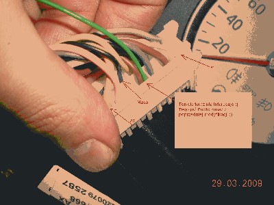

Z wtyczki od manetki z pinu A1 wychodzący przewód przecinasz (powinien być koloru łososiowego ale niekoniecznie - patrz się na oznaczenia na wtyczce - tam jest napisane A1) i jedną końcówkę przewodu od strony wtyczki manetki podłączasz do pinu nr 1 przekaźnika, a drugą stronę przeciętego kabla podłączasz do pinu nr 2 w przekaźniku - zgodnie ze schematem.
Pin 4 przekaźnika podłączasz co masy, czyli do czarnego przewodu w manetce.

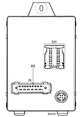

Pin 5 przekaźnika podłączasz do przewodu pomarańczowego do pinu A6 wtyczki P1 przy UCH, do takiej dużej białej poziomej wtyczki (tej z grubszymi przewodami :) ) - nie tniesz tego przewodu, tylko się do niego dolutowujesz.
Pin 8 przekaźnika podłączasz do żółtego przewodu do pinu A7 przy wtyczce manetki.
Na dole oznaczenia we wtyczce od manetki, oraz poniżej zdjęcie wtyczki P1 w UCH.
Plik ściągnięto 225 raz(y) 51,98 KB
Plik ściągnięto 378 raz(y) 221,33 KB
Plik ściągnięto 522 raz(y) 118,56 KB
