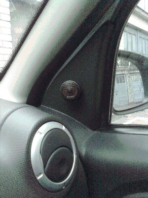

Zastanawiam sie na ew. montazem gwizdkow na konsoli w rogach pod szyba. Czy latwo wyprowadzic przewody od glosnikow przez gumowa rurke do srodka samochodu ( czyli z powrotem ), a moze lepiej pociagnc bezposrednio od radia - kostki ISO ? Tak by nie musiec demonowac deski rozdzielczej ?
przewody masz w wiązce - po kolorach z iso dojdziesz które (są dwie pary tych samych kolorów - grubsze są od głośników). ja się tam wpiąłem zwrotnicami ale... jakbym miał to robić jeszcze raz to wywaliłbym wszystkie te fabryczne przewody głośnikowe...

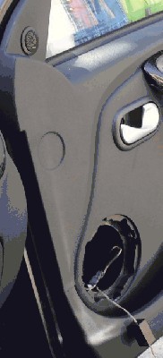

skova napisał/a:
Dołączam zdjęcia z montażu drugiego DD
Zdecydowalem sie na te same glosniki DT-16 Hertz ze wzgledu na relatywnie płytki montaz i niewielka srednice. Zauwazylem, ze w serwisie caraudio podlaczona pod okablowanie zwrotnice ( chyba bardziej kondensator w obudowie ). Gdzie ja finalnie umiescili ? W poblizu tweetera czy obok glosnika ( za nim ) w drzwiach a moze w innym miejscu. Ze wzgledu na zawilgocenie przestrzeni za tapicerka zastanawiam sie, jak bezpiecznie podpiac. Kombinuje na razie by w koncu wybrac opcje taka jak Twoja lub na konsoli.
Plik ściągnięto 301 raz(y) 50,09 KB
