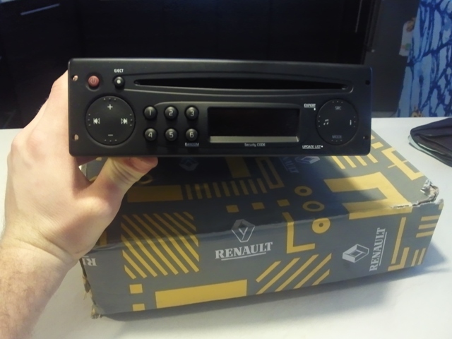

Wysłany: 2012-01-13, 20:27
Ja również chce mieć pilota pod kierownicą, w związku z tym zakupiłem takie radio i pilot jak w załączniku. Szczegóły montażu, zabawy wycinania dolnej osłony kierownicy podam w wersji foto z wymiarami ile co trzeba wyciąć aby pilot można było zamontować w przewidziane do tego miejsce.
Plik ściągnięto 17441 raz(y) 113,62 KB
Plik ściągnięto 17438 raz(y) 48,73 KB
Ostatnio zmieniony przez Marek1603 2012-01-13, 20:36, w całości zmieniany 2 razy
Wysłany: 2012-01-13, 20:31
jackthenight, kurcze kupiłeś radio z salonu? ile kosztuje?
Wysłany: 2012-01-13, 20:35
Na allegro kupiłem : http://allegro.pl/radio-c...2046959099.html
Niby nowy - zobaczymy jak go dostanę do ręki, na razie czekam na paczkę.
Aha i jeszcze jedna dobra informacja. Otóż radia Renault Tuner List lub Update List takie jakie właśnie kupiłem mają możliwość uzależnienia głośności radia od prędkości pojazdu - wystarczy tylko do radia do pinu A1 podpiąć sygnał prędkości - co również uczynię :)
Ostatnio zmieniony przez jackthenight 2012-01-13, 20:47, w całości zmieniany 2 razy
