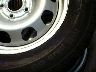

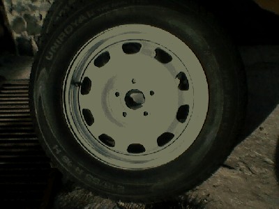

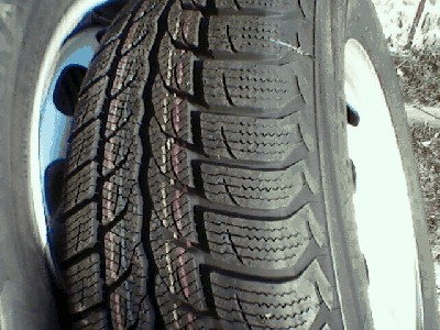

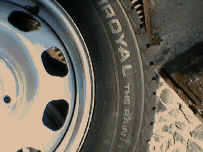

Wysłany: 2011-10-26, 07:24
wyglądają znacznie solidniej niż te czarne,są dedykowane do aut terenowych a te kołpaczki tak na oko są bardzo łatwe do zgubienia zimą, w śniegu, choć przyznaję - koła wyglądałyby zgrabniej - przemyślę jeszcze temat, do odbioru auta mam duuuużo czasu :-P
tak wygląda ta felga "obuta" z zimowe Uniroyale
Plik ściągnięto 275 raz(y) 89,66 KB
Plik ściągnięto 253 raz(y) 67,38 KB
Plik ściągnięto 250 raz(y) 113,52 KB
Plik ściągnięto 301 raz(y) 75,56 KB
Ostatnio zmieniony przez Dar1962 2011-10-27, 13:56, w całości zmieniany 2 razy
