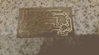

Właśnie wytrawiłem sobie płytki zaprojektowane wg. schematu przekaźnika z dacii 1310. Jutro wiercenie i montaż zakupionej wcześniej elektroniki. Następnie sprawdzimy układ bo mam w piwnicy silnik z mojej staruszki i poczekamy na pogode aby zamontować.
Ostatnio zmieniony przez Marek1603 2012-01-06, 15:40, w całości zmieniany 2 razy

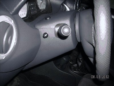

Ja już założyłem sobie przekaźnik na tylną wycieraczkę, potencjometr dałem po lewej stronie obok manetki od świateł. Dodałem dodatkowo rezystor 10kom oraz potencjometr 10kom co dało mi minimalną przerwę na 9 sekund a maksymalną na 15 sekund.

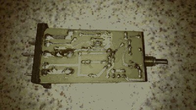

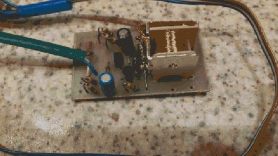

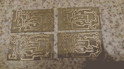

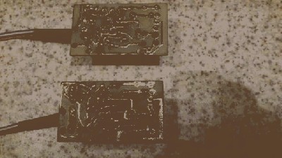

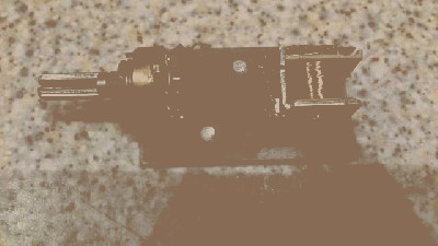

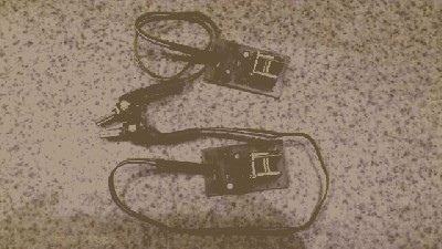

No to ja się też pochwalę. Płytki przekaźnika zrobione i czekaja na montaż. Pierwsze trzy zdjęcia to oryginalny przekaźnik. Reszta samodzielnie wykonana od postaw. Z narysowaniem, wytrawieniem, powierceniem i montażem elektroniki.

No bardzo ładnie Marek. Widzę, że zrobiłeś sobie już dwa gotowe przekaźniki wycieraczek z potencjometrem, czyli założysz sobie na przednie wycieraczki i na tylną.

Płytki ta ja zrobiłem od razu cztery. Ale dwie z potencjometrem zewnętrznym (na przewodzie) żeby obudowę z płytką umieścić w jakimś dostępnym miejscu.

No i dźwignia wycieraczek przełożona, przekaźnik założony (ten od renault ma inne oznaczenie!!!!!!) musiałem robić ze schematu i wszystko działa. Tylko nie wiem czy tak ma być czy coś źle zrobiłem ale na potencjometrze są kreseczki i na początku tych kreseczek jest długa przerwa między wachnięciami a na końcu potencjometru jest 2sek.
Samo przełożenie dźwigni sprawdzone nie działa tzn. po przekręceniu potencjometrem na koniec działa tak jak w standardowej dźwigni w innych nic się nie dzieje.

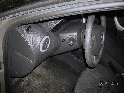

Odpiąć konsoli środkowej, pociągając w dół
Następnie odpiąć małe pokrycie z lewej go, pociągając
Następnie aeratora lewo w ten sam sposób
Cache kierownicy kontroli, ciągnąc w górę
Odkręć 2 śruby torx pod osłoną 20 w kierownicy, aby ją usunąć
Następnie nakrętką 2 m (po jednym z każdej strony)
I pociągnij delikatnie, aby odpiąć cap
Pozostaje 4 śruby przeciw (tylko powyżej przełącznika bez odłączenia go nie tracić czasu), to będzie do bezpiecznego przekaźnika i wziąć masę na masę małych śruba kolumny kierownicy
Odłączyć złącze comodo EG
Zdejmij dwie małe śruby torx, które trzymają comodo
Wyciągnij stare comodo,[b] najpierw zdejmując pierścień immobilizer
nie do otchłani i przeciągnij nowy comodo
Zainstaluj ponownie dwie śruby
Bezpieczeństwa Odpiąć, która utrzymuje końcówki złącz śrubokrętem na końcach (widoczne w drugim planie nad śrubą Nagar i masa)

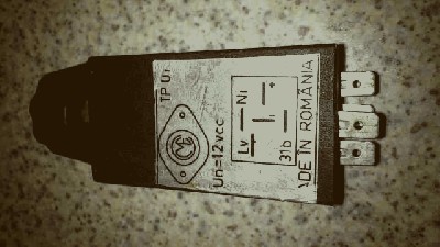

Własnie ja coś takiego zrobiłem na układzie z dacii 1310 o płynnej regulacji pracy. Układ pracuje bez konieczności przełączania manetki. Załączenie następuje po przekręceniu potencjometra z wbudowanym włącznikiem.
JackTheNight zrobił podobny układ z przekaźnikiem od renówki z zewnętrznym potencjometrem. Układ zależny od położenia manetki na pierwszym biegu. Popraw Artur jeżeli jestr inaczej.
