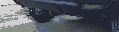

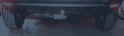

Witam wszystkich właścicieli Dustera!
Chciałbym się wszystkim tu obecnym pochwalić swoim nowym nabytkiem którym jest hak holowniczy, i to nie byle jaki a automatycznie demontowany!
W salonie powiedzieli że nie ma dedykowanego haka który można by było łatwo zdejmować. Trochę pogrzebałem w sieci i znalazłem, jest firma która oferuje takie haki: www.steelcar.com.pl
Zakupiony u nich hak otrzymałem kurierem i zaraz zabrałem się za montaż.
Wszystko poszło bez problemu, w podłużnicach są gotowe otwory i wszystko idealnie pasowało, a co ważnie nie trzeba nic wycinać w zderzaku :lol: Co więcej, hak nie jest malowany a ocynkowany, sprzedawca daje 3 lata gwarancji że nie będzie rdzewiał - pożyjemy zobaczymy...
Na stacji diagnostycznej powiedzieli że pierwszy raz widzą całą konstrukcję w ocynku, i stwierdzili że po co cynkować całą belkę skoro i tak jej nie widać... :oops: Zaświadczenie dali bez problemu, hak ma nawet homologację EU!
kula zdjęta, odpoczywa w bagażniku w specjalnej torbie
Plik ściągnięto 1886 raz(y) 18,12 KB
Kula gotowa do zaprzęgu
Plik ściągnięto 2021 raz(y) 33,54 KB
Wysłany: 2012-02-06, 20:25
Witaj w Klubie... :-)
pytałeś jak to się ma do zachowania gwarancji?

Wysłany: 2012-02-06, 21:27   Witam!
Tak, pytałem. Powiedzieli że jeśli wszystko będzie zrobione prawidłowo to nie ma problemu. Hak ma homologację, pasuje na fabryczne otwory więc nie trzeba nic wiercić, spawać itp. Nie ingeruje w konstrukcję auta, a zgodnie z przepisami nikt nie ma obowiązku serwisować auta w autoryzowanym serwisie. Generalnie nią są szczęśliwi że nie zarobili na montażu...
Gorzej z elektryką, można zamówić tzw. dedykowaną, niestety jest droga: 320 zł :-( , ale nawet w serwisie powiedzieli że podłączają zwykłe wiązki "na krótko" i wszystko działa. U mnie wiązka z gniazdem kosztowała 20 zł...

Wysłany: 2012-02-06, 22:30   Re: automatyczny hak holowniczy
Darek-Duster napisał/a:
sam mam hak tej firmy ale ten o którym piszesz że masz zainstalowany nie jest hakiem automatycznym a półautomatem z wyjmowaną kulą. wadą tego rozwiązania jest to ,że nie ma zabezpieczenia na kluczyk i w 2 sekundy można go po prostu ukraść. Wystarczy podnieść zabezpieczenie i wyjęte. Mój kumpel w ten sposób stracił kulę. Zostawił na moment ubłocony hak bez opieki. Więc bądź czujny.

Wysłany: 2012-02-07, 09:54
zyga03 napisał/a:
sam mam hak tej firmy ale ten o którym piszesz że masz zainstalowany nie jest hakiem automatycznym a półautomatem z wyjmowaną kulą...
zgadza się, to jest hak półautomatyczny, automatyczny rozkłada się i składa elektrycznie po naciśnięciu przycisku w bagażniku, ale takie haki produkowane są tylko do naprawdę drogich aut. Sporo czytałem zanim zamówiłem ten hak, niestety w naszym pięknym kraju tak już jest że co nie przykute łańcuchem szybko może zmienić właściciela :-? . Niestety, podobno, haki z kulą zamykaną na kluczyk nie tolerują dobrze błota i piachu, ponoć można mieć później kłopot ze zdjęciem takiej kuli.

Wysłany: 2012-02-07, 10:33
[quote="Darek-Duster"]
zyga03 napisał/a:
Hak automatyczny nie musi być składany elektrycznie itd prawdziwy automat charakteryzuje się tym ,że można kulę wyjąć w taki sposób aby nie widać było żadnego mocowania i nic nie wystaje poniżej zderzaka. Najczęściej jest to robione w ten sposób ,że wyjmowanie jest pionowe ( w dół). Do Dustera oczywiście można kupić taki automat cena ok 1100 zł ( 1 rok temu). Z hakiem automatycznym wiąże się sprawa zakładania np bagażnika rowerowego o dużym udzwigu. Nie wszystkie konstrukcje automatów tolerują takie zabawy bo na zabezpieczeniu kluczykowym zawieszony jest duży ciężar.
Automat jest dobry dla samochodów , które jeżdżą w terenie ponieważ nie ma elementów zmniejszających kąty wjazdu i zjazdu samochodu.
Gratuluję wyboru Galii, to bardzo dobra firma i hak jest świetnie zabezpieczony antykorozyjne , cynkowanie ogniowe.
