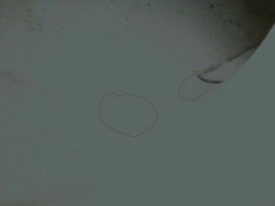

wrzucam fotę, niestety słabej jakości bo komórką zrobiona i auto brudne.
Bardziej jednak dla zobrazowania miejsca, bowiem pęknięcia są słabo widoczne.
prawa strona wnęki wlewu, przy zawiasach klapki, na styku z blachą błotnika.
Słabo widać, z lewej strony też jest lakier na mastyce popękany. Niby drobne pęknięcia ale są i mnie wnerwiaja przy każdym tankowaniu:)
