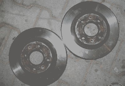

Wysłany: 2012-04-07, 14:18   Tarcze po 100 tys. km

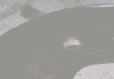

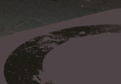

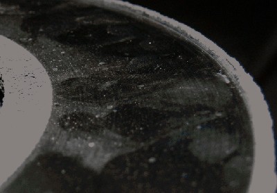

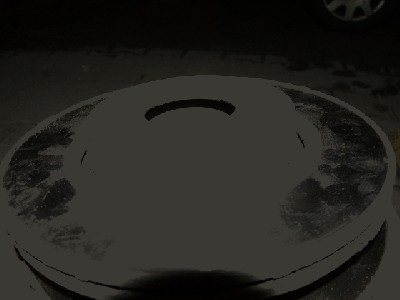

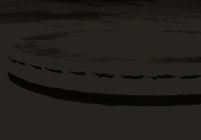

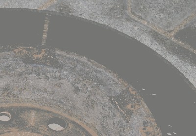

107 tys. km i wymiana tarcz i klocków. 550 zł w Motrio Nazaruk w Lublinie. Poza rantem ok. 1.5 -2 mm z każdej strony, stan tarcz jak poniżej:

Dlaczego już wymieniałeś? Ze zdjęć wyglądają jeszcze całkiem całkiem. Nie wiem jak po pomiarach i dlatego pytam.

O potrzebie wymiany orzekł serwis. Tarcze wyglądają dobrze, żadnych rys, peknięć, deformacji, jednak wcięcie jest wyraźnie na ok. 2mm. Ponoć na tarczach oryginalnych są jakieś znaczniki na rancie, które pokazują stan zużycia. Klocki są już drugie, pierwsze wytrzymały 60 tys km. Drugie miały jeszcze sporą rezerwę ale serwis przekonał mnie, że ze względu na zużycie tarcz trzeba robić hamulce. Wakacje się zbliżają i sporo jeżdżenia z rodziną...

Coś mi się nie chce wierzyć w to zużycie ale i tak masz ładny przebieg więc dla bezpieczeństwa warto było wymienić.

Akurat te ze zdjęcia tarcze są niczego sobie. Opowieści o pękających tarczach hamulcowych można włożyć między bajki. A problemy z tarczami są jak się kupi komplet za czapką śliwek i się w szybkim tempie zwichrują. I mówię to jako absolwent samochodówki :lol:

Patrząc na te tarcze z perspektywy tego zdjęcia to też bym je wymienił

Po odstukaniu nagaru i rdzy z rantów tarcz, okazało się, że zużycie nie było tak wielkie jak wyglądało. Można było jeszcze pojeździć, ale wydatek 340 zł na tarcze raz na pięć lat nie zwala z nóg i dla lepszego samopoczucia przed wakacjami było warto się szarpnąć.

Dla każdej tarczy jest podana minimalna grubość i to jest parametr decydujący o wymianie takiego elementu. Jeżeli Panowie z serwisu pomierzyli i podali wyniki takiego pomiaru to dopiero decyduję, czy tarcze należy wymieniać czy też nie.
Każdy właściciel ma swój rozum i on decyduje co jest dla niego ważne, jeżeli ufa ASO i sam nie jest w stanie ocenić (mam na myśli pomierzyć) to lepiej, żeby wymienił tarcze razem z klockami. To jest indywidualna sprawa dotycząca zaufania do serwisu, czy też własnej fachowej oceny stanu zużycia tarcz hamulcowych. Pomiar nie jest skomplikowany, wystarczy śruba mikrometryczna i dane fabryczne tarcz. Co innego jest w przypadku tzw. zwichrowania (różne przyczyny), tutaj potrzebne jest stanowisko do pomiaru odchyłki +/- podczas badania tarczy obracającej się z różnymi prędkościami. W dawnych czasach używano do tego pomiaru precyzyjnej tokarki i czujnika drgań, obecnie są do tego specjalistyczne przyrządy. Aby zniwelować ranty powstające podczas hamowania, gdy grubość pozwala zawsze po takim pomiarze można przetoczyć tarcze i będą one nadal bezpieczne w ich technicznym rozumieniu.

Oczywiscie liczy sie zdrowy rozsadek. ASO powinno wlasnie oczyscic tarcze i powiedziec ze brakuje im tyle mm do granicznego wymiaru. W zwiazku z tym mozna przejechac powiedzmy kolejne 30 tys km i wymienic. Moga zasugerowac wymiane np przy okazji wymiany klockow - gdyz np. tarcza szybciej sie zuzyje niz przewidywane zuzycie klockow. Wtedy warto miec nowki tarcze i nowki klocki. Na szczescie suma 340 zl jest do przełkniecia. Toczyc tarcz chyba sie nie opłaca chyba, ze ma sie szwagra tokarza ;-) a wymiane robi we wlasnym zakresie.
