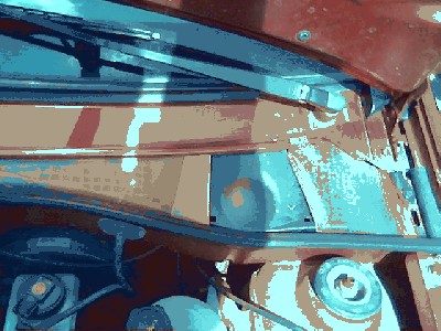

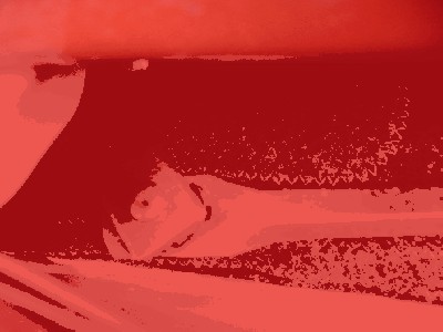

ja założyłem weglowy za 45 zł na allegro kupiłem do modusa, super jest, zajęło mi to niecałą godzinę, do tego zalożyłem wstępny z filcu przyczepianego na rzepy do karoserii tak zebym mógł bo zdejmować co jakiś czas i wyczyścić. rewelacja, polecam

Wysłany: 2008-04-20, 16:01
spoko, zrobie foty
filc ma około 5 mm grubości, dałem go w\dwie warstwy zszyte na maszynie do szycia razem z rzepami po obwodzie, drugie rzepy "do pary" przykleiłem do blachy na silikon neutralny nie powodujący korozji. Filc ma wymiary 24 x 14 cm. paski rzepu maja po 2 cm szerokości.

pazorro napisał/a:
Powiedz jeszcze jak Ty tam rece wlozyles... :shock: ? Bo ja mam z tym problem... :mrgreen:
