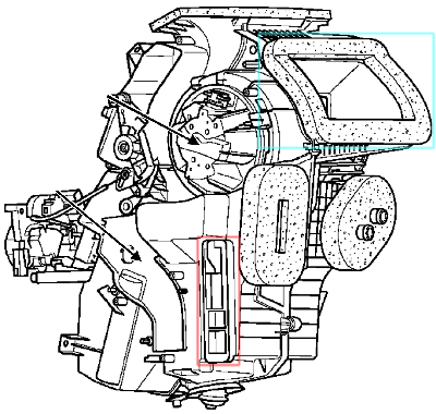

Nie mam pojęcia (; ale jeśli np w tych autach wlot powietrza jest inaczej umiejscowiony to tak naprawdę istnieje możliwość, że nie jest konieczny - jeśli rozumieć go jako osobny element w postaci klasycznego filtra siatkowego czy podobnego - bo jego funkcję wykona sama konstrukcja.
Natomiast w Loganie wlot wygląda tak, że różne zanieczyszczenia wpadają do niego prawie bezpośrednio i dlatego osobny, klasyczny filtr wydaje się potrzebny.
Na rysunku poglądowym blok wentylacji wygląda tak (zaznaczenie niebieskie - wlot, czerwone - klapka filtra kabiny):
