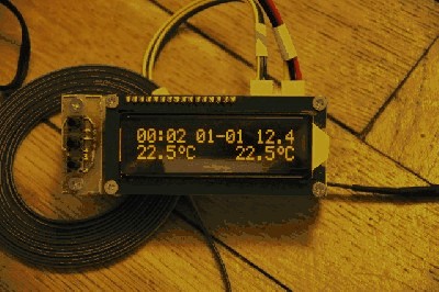

jkab napisał/a:
@ Lino - Tam właśnie chcę włożyć swój. Tylko kupiłem wersje standard a nie Pro za 105 PLN
@ Ammianus ten termometr sam świeci, więc im bardziej w cieniu tym lepiej (mam taka nadzieję)
Ja mam bursztynowy jasny na ciemnym tle w miejscu kolo lampki. Patent JTN ™ ;-) problemem jest kat widzenia z pozycji kierowcy. Mam na max ustawiona wysokosc fotela i musze odchylac glowe celem odczytu. Na szczescie nie jest to predkosciomierz bym zerkal non stop. Jednak moze sie okazac, ze montaz na dole, mimo podswietlenia podobnie bedzie obarczony trudnoscia w odczycie wskazan.
Plik ściągnięto 202 raz(y) 38,98 KB

kolego jackthenight w jaki sposób podczepiłeś termometr do podsufitki na taśmę dwustronna ?? pytam się bo także będę montował termometr w tym miejscu
Ale dla mnie najlepiej wygląda to tak zamontowane:
ObrazekObrazek[/quote]
Posty: 3231
Wysłany: 2012-02-27, 17:46
mpoldek napisał/a:
W żadnym wypadku.
Wyświetlacz wygląda tak :
W podsufitce wyciąłem otwór o rozmiarach takich jak czarna obwódka wyświetlacza.
Włożyłem wyświetlacz przez otwór od lampki i wcisnąłem w wycięty otwór w podsufitce, a pomiędzy wyświetlacz a dach auta wcisnąłem kawałek gąbki, która to już fabrycznie była pomiędzy podsufitką a dachem. Teraz gąbka dociska zieloną płytę wyświetlacza do podsufitki tworząc bardzo stabilną podstawę dla wyświetlacza oraz płaszczyzna wyświetlacza jest równa z płaszczyzną podsufitki, co widać tutaj : http://www.youtube.com/wa...feature=related
