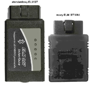

OK - mam nadzieje, ze na sofcie androidowym ;-) Zakupilem wersje mini, troszke drozsza ale poreczniejsza i z nowszym softem.

Ja kupiłem ostatnio taki
http://allegro.pl/show_item.php?item=2157467007
działa bez problemu.

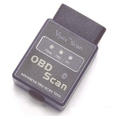

Sprawdzam dzisiaj tego http://allegro.pl/show_item.php?item=2157468048 elm i nie mogę się z nim połączyć. Znaczy telefon SE Xperia neo widzi wpisuję hasło 1234 (0000 nie przyjmuje) i paruje się, ale nie łączy. Próbowałem też lapkiem przez dołączony BT i też lipa. Ustawiałem porty prędkość itd. i nic. W telefonie wykrywa urządzenie Vgate, a nie OBD2 czy nie tu jest problem. Może ktoś ma jeszcze jakiś pomysł? Może trzeba mu dać dłuższą chwilę aby sie zwąchał? Przy włączaniu świeci się Power i na chwilę zapala PC. Próbowałem na włączonym i wyłączonym zapłonie.
Takie pytanie proforma. Jak mieliscie zapakowany tego elm-a, bo ja dostałem w zwykłym woreczku. Może jest poprostu walnięty.

Marek1603,
Ja mam trochę inny interface (ten większy, zwany standardowym).
Podłączenie wykonałem w następującej kolejności:
1. Uruchomienie BT w telefonie i zezwolenie na widzenie urządzenia przez inne urządzenia BT oraz ustawienie połączenia BT na file transfer, uruchomienie programu Torque i włączenie GPS.
2. Włożenie interface w złącze OBDII i włączenie zapłonu i uruchomienie silnika.
3. W telefonie wyszukanie urządzeń BT, połączenie z podaniem kodu 1234.
4. W górnym pasku programu mamy 4 małe ikonki informujące(GPS, BT-Telefonu, BT Interface, samochodzik) Aby wszystko działało prawidłowo ikonki powinny być koloru niebieskiego. Ta która jest czarna, albo mruga to wskazuje, gdzie jest błąd i tam należy szukać przyczyny.
Dane są przesyłane po około 30 sec. aż wszystkie ikonki wyświetlane są na niebiesko.
To, że rozpoznaje urządzanie jako Vgate to nie ma znaczenia, widocznie taką "label" wstawiono w oprogramowaniu interface. Jeżeli nie łączy się laptopem to jest możliwe, że sam interface jest uszkodzony. U mnie w laptopie z Windows XP tez się nie chciał połączyć, musiałem znaleźć inne sterowniki. W drugim laptopie z Windows 7-64 połączył się bez problemu.
Ten odbiornik BT, który był dołączony do interface jest do bani. W lapku HP z wbudowanym BT łączy się bez problemu i nie musiałem kombinować z ustawianiem szybkości portu.
Nawiasem mówiąc, dopiero program dokonuje połączenia po tym, jak interfejs zostanie sparowany.

Zrobiłem próby po pracy i nic. Są trzy ikonki w torque. Telefon i chyba GPS się zapala na niebiesko, a ikonka elm-a nie tylko mróga jakby się łączył. Czekałem parę minut i nic. Idę walczyć bo dopiero mam chwilę czasu.

Marek1603, spróbuj coś pokombinować w ustawieniach
OBD2/ELM Adapter preferences, i na podstawie prób i błędów połączyć się.
a w ustawieniach BT zrób że jesteś Widoczny cały czas.

Nie wiem czy problem nie tkwi właśnie BT telefonu ponieważ włączam widoczność i wyskakuje komunikat "widoczność na 120s" i odmierza czas do zera. Może te 120s jest za mało aby sie zwąchało.
No i jeszcze zastanawia mnie ta ikonka samochodziku, o którym mówił chriskb. Są tylko trzy. Nie mam też możliwości ustawienia nigdzie file transfer.
To jest za proste aby nie działało. Diabeł tkwi w szczegółach.
Spróbuję na lapku zainstalować program, który dołączyli i wtedy się połączyć. Jest tam też program do testu połączenia i nie da rady go przeprowadzić.
Najśmieszniejsze, że przez kabel USB gadała drakula z lapkiem.

Nie chcę krakać, ale chyba kupiłeś uszkodzony interfejs.

Moze to pomoze ? W preferenchach Torque trzeba wybrac OBD2 Adapter Settings -> Choose Bluetooth Device -> Vgate ( moj tak sie sgłosił po sparowaniu ).
