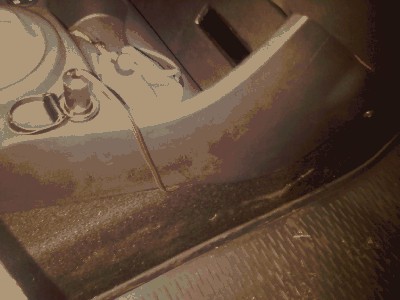

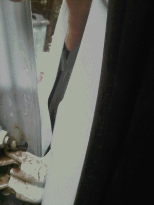

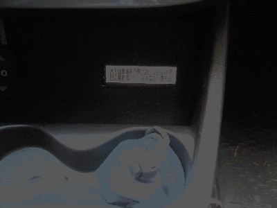

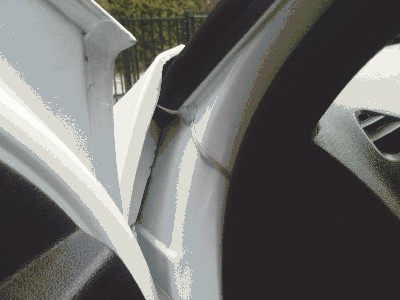

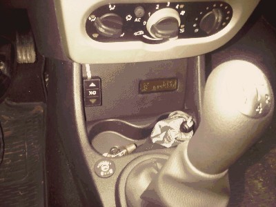

mnie się dzisiaj udało zainstalować termometr z Matronika
Zasilanie (w tej wersji są tylko dwa przewody z +12V odłączalnym podpiąłem do gniazda zapalniczkowego (na końcu kabla zainstalowałem normalną wtycznę 12V). Nie chciałem tego nigdzie podłączać do bezpieczników żeby mi ASO się potem do gwarancji nie doczepiło.
Jutro może uda się mi zrobić kilka fotek.
EDIT:
Fotki dodane.
Wyciąłem prostokątna zaślepkę z Panelu podłogowego 6mm, obiłem czarnym skajem i włożyłem w półeczkę za lewarkiem zmiany biegów.
Czujniki jeden jest w nadkolu na wysokości maski (ciut powyżej górnego zawiasu drzwi) a drugi obok kanału, przy fotelu kierowcy.
Zasilanie, jak wspominałem z gniazda zapalniczki.
Włączone ostrzeżenie o gołoledzi i niskim napięciu ładowania (13,5V).
Swoją drogą, ładowanie w czasie jazdy mam na poziom13,6 do 13,9V. Nie za niskie?

Wysłany: 2012-03-12, 12:26
Fajnie a jak z czytelnoscia z pozycji za kierownica ? Ja bym jednak sie podlaczyl na stale pod zapalniczke demontujac kanal. Szkoda zajmowac gniazda.

Wysłany: 2012-03-12, 12:38
Ku mojemu zaskoczeniu z czytelnością nie ma problemu (przyznaję, że tego się obawiałem). miejsce jest na tyle zacienione, że zarówno w dzień jak i w nocy czytelność jest dobra (w końcu prawda też jest, że na termometr zagląda się kilka razy w ciągu jazdy.
Jak jest możliwość gołoledzi (nie wiem przy jakiej temperaturze dla czujnika jest już ta gołoledź-chyba ze +2°C) lub napięcie na gnieździe spada <13,5V to sam piska ;-)
zasilanie - nie chce specjalnie grzebać w zupełnie nowym aucie....

To tez jest możliwe.
Dzisiaj czujnik zewnętrzny przesunąłem na wysokość progu (spuściłem niżej wzdłuż drzwi). Zobaczymy jak to teraz będzie wyglądało.
