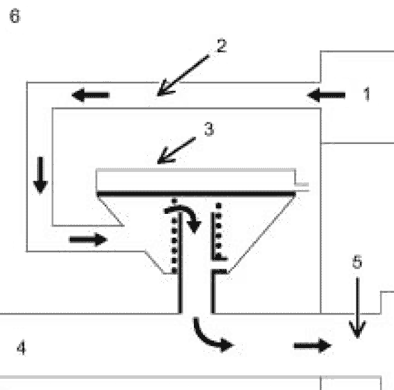

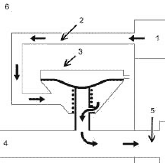

Ma ktoś schemat silnika gdzie jest ta odma i gdzie się łączy z turbo?
Wysłany: 2012-05-10, 15:01
Proszę:
    grube strzałki - opary oleju silnikowego
    1 - pokrywa zaworów
    2 - rura pochłaniania par oleju
    3 - zawór pochłaniania par oleju (= "odma": membrana oparta na sprężynie owiniętej na rurce z wlotem na szczycie i otworem w boku na dole)
    4 - rura doprowadzająca powietrze do turbosprężarki
    5 - turbosprężarka
    6 - powietrze atmosferyczne
Faza A: niskie obciążenie silnika = duża ilość par oleju jest dostarczana do dolotu
Plik ściągnięto 21094 raz(y) 22,76 KB
Faza B: średnie i duże obciążenie silnika = niewielka ilość par oleju w dolocie
Plik ściągnięto 21094 raz(y) 26,22 KB
Wysłany: 2012-05-10, 15:49
Dzięki Laisar ;-)
Jesli dobrze pojełem schama - odma jest elementem systemu smarowania łożysk wirnika turbiny olejem ? Moje zapocenie/wyciek jest przez nieszczelnosc na styku dolot rury odmy a sprezarka, slowem czesc oleju wycieka zamiast kierowac sie w kierunku turbinki ? Dla pełnego obrazu zapytam, jak ten olej jest dalej usuwany, po tym jak smaruje lozysko wirnika ? Czy wypala sie od ciepla, czy gdzies splywa i dalej wraca do ukladu obiegu oleju silnika ?
Wysłany: 2012-05-10, 16:11
Zdecydowanie nie - to część układu zmniejszającego zanieczyszczenie spalin.
Smarowanie to inna bajka.
Wysłany: 2012-05-10, 16:13
Czyli jaki sens tego usuwania oparow oleju i kierownia ich do turbiny ? By je spalic ? Dopalic ?
Wysłany: 2012-05-10, 16:29
Ech, ale pokręciłem - przepraszam, za dużo rzeczy naraz... :oops:
Zatem jeszcze raz: układ pochłaniania par oleju nie służy do smarowania, ale oczywiście nie oczyszcza także spalin (pomerdałem z oparami paliwa d: ).
Odma służy oczyszczaniu, ale głowicy silnika i jego skrzyni korbowej - zapobiega gromadzeniu się w nich oparów oleju i ich "wypalaniu" tamże.
(Tzn. oprócz swojej głównej funkcji - odpowietrzania skrzyni korbowej).
