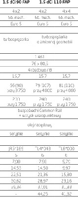

Sugerujesz, ze 90 KM ma "sportowa skrzynie" ??? ;-)
http://www.dacia.pl/media...ter_katalog.pdf
Podaje, ze 110 Km FAP 4x2 ma 6 biegow. Na 6 biegu predkosc wieksza niz na 5w 90 KM, co skutkuje prawdopodobnie nizszym spalaniem, oraz mniejszym halasem. Biegi 3,4,5 w 110 Km 4x2 sa nizej zestopniuowane niz te same w 4x2 90 KM. Poza tym 240 NM 110 KM to jest odczuwalnie niz 200 NM przy 90 KM. Słowem 110 KM 4x2 idealny wybor do miasta, na mniej ekstremalne bezdroza. To jakby ktos mi probował tłumaczyc, ze nie warto kupic Sandero 85 KM, bo nie ma wiekszej roznicy miedzy 85 a 68 KM .

Jeszcze taka mała różnica w elastyczności i osiągach 90KM i 110KM to sprężarka, w 90KM zwykła, a 110KM ze zmienną geometrią.

Wysłany: 2012-05-13, 09:03
Kolego, to co na papierze to na papierze, oni tak na prawdę mogą wpisać co chcą...
Gdzieś, kiedyś oglądałem test Dustera 90KM i napisali, że ma 240nm...
Ja mówię jakie były moje odczucia w praktyce, które mogą być różne w porównaniu do waszych.
