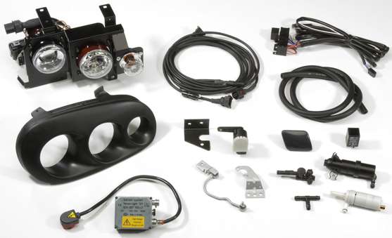

Znalazłem (:
Na fotce jest komplet Helli, do jakiegoś golfa czy czegoś podobnego.
I w lewym górnym rogu widać zestaw zrobiony z dostępnych pojedynczo, homologowanych, uniwersalnych modułów z katalogu Helli, a poniżej - "wypełniacz" dopasowany do oryginalnego miejsca montażu lamp przednich w danym modelu...
Jedyna niepewność jest taka, że nie mogę nic znaleźć na temat ewentualnej homologacji tego wypełniacza - być może dlatego że, na logikę, wydaje się po prostu niepotrzebna. To w końcu tylko kawałek plastiku, nie podlegający chyba żadnym specyficznym wymaganiom...(?)
Plik ściągnięto 16405 raz(y) 22,11 KB

Trochę się pomyliłeś.
To co pokazałeś to tzw. "projectory" do golfa 4. Lampa składa się z ramki na której są zawieszone / zmocowane odpowiednie światła oraz okularu osłaniającego (nadającego kształt) który nie wymaga homologacji
Lampy które są "zawieszone" na ramce są wykorzystywane do innych konstrukcji jak np. reflektory w autobusach, nie znaczy to jednak że są uniwersalne. Przeciwmgielne z Dustera są wykorzystywane też w innych autach. Aby lampa była uznana za legalną, musi być stworzona przez producenta, więc jeśli taki element zamontujesz w innej lampie, to niestety homologacji to już nie ma.

Nie pomyliłem, tylko napisałem to, co twierdzi Hella.
P-m w dusterze to są właśnie całe światła, nie ich "elementy".
(Wg prawa chyba w ogóle nie ma czegoś takiego jak "lampy").
I wygląda na to, że dokładnie tak samo jest z tymi wynalazkami od Helli - można ich używać pojedynczo, albo wykorzystać do skonstruowania świateł zespolonych.
Tak przynajmniej wynika z opisów samej firmy, a ja nie widzę żadnych argumentów podważających je czy powodów żeby nie wierzyć w nie...
